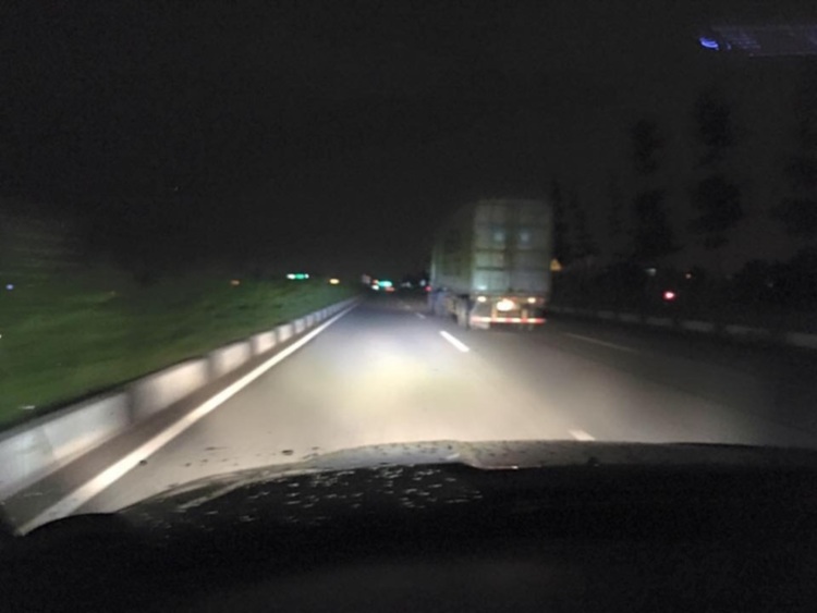

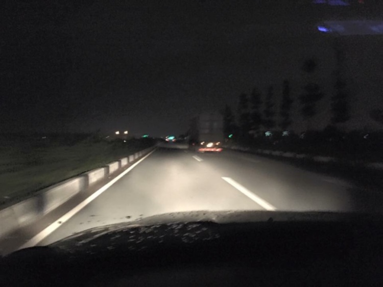

Cos + gầm: bóng halogen để bám đường khi trời mưa:
Pha LED hỗ trợ ánh sáng xa khi đi đường trường:
