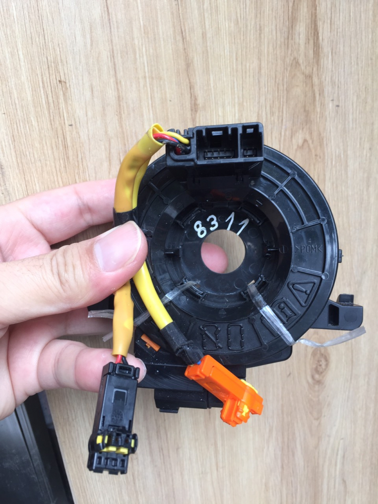

Xe em Camry LE 2007 bị báo lỗi túi khi. Ra gara kiểm tra báo là phải thay cuộn cáp còi. Sau khi thay cuộn cáp còi thì đi được khoảng 1 tháng lại báo lỗi tiếp. Em có tháo ra kiểm tra thì thấy cuộn cáp còi mới thay vào là loại có 2 cặp dây nối lên túi khí volang.
Tuy nhiên túi khí volang lại có 01 plug ing nên thợ lắp 01 cặp cáp (cặp màu vàng) còn cặp màu đen thì thợ đấu con điện trở 2,2 Ohm vào. Thợ đấu như vậy em chắc là 01 là cuộn còi không đúng loại. Hoặc là túi khí Volang không đúng loại.
Xe em mua lại nên không biết túi khí Volang xe Camry 2007 nhập nó chính xác là loại mấy cặp dây? nó có giống với Camry LD không ạ?
có cao nhân nào thông não em với? Em xin chân thành cảm ơn ạ!
xe Nhập US ,, camry RAV4 , Hi lander ,, Altis ..... nó 2 ngòi nổ , đứt ngòi này còn ngòi kia .
trong khi xe sản xuất ở Việt nam nó cắt còn có 1 ngoài nổ.
camry Mỹ LE 2007 của cụ chủ thớt trông nó như thế này
