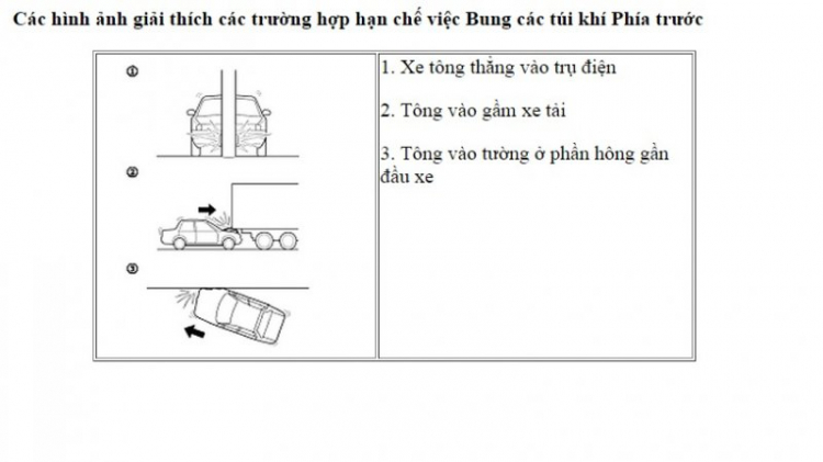

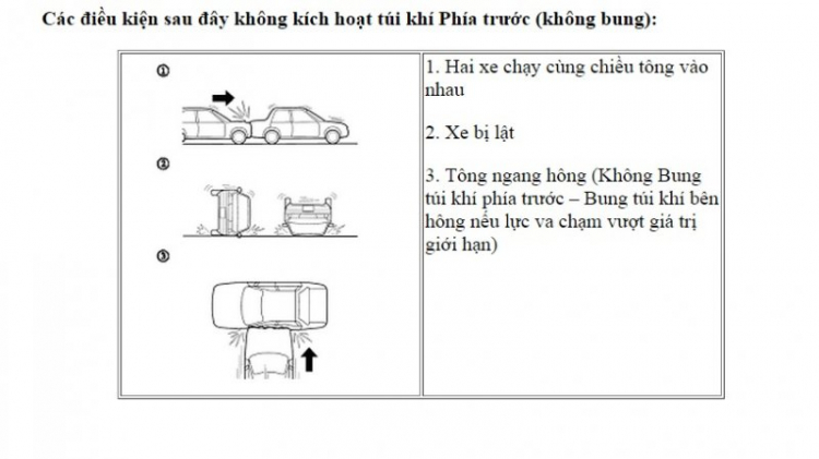

1. Mục đích:
Theo Bách khoa toàn thư "Wikipedia", túi khí (airbag) là một túi tự động bơm đầy khí khi có tai nạn xảy ra nhằm giảm thiểu mức độ chấn thương của người ngồi trong xe. Cụ thể là, túi khí an toàn phía trước được trang bị trên các xe ô tô thế hệ mới nhằm:
· Giảm thiểu các rủi ro tai nạn liên quan đến con người
· Giảm các chấn thương ở vùng đầu, cổ, ngực và mặt của người lái và hành khách ngồi kế bên khi xe bị va chạm từ phía trước.
Chú ý: Xe được trang bị túi khí sẽ không được hiểu rằng sẽ giúp cho người ngồi trên xe tránh được thương vong trong bất cứ tai nạn ô tô nào.
Ngoài ra, một số xe hiện đại cũng trang bị thêm các túi khí bên hông. Túi khí này sẽ hoạt động khi xe bị va chạm trực diện vào khoang hành khách với một lực đủ lớn theo thiết kế của nhà sản xuất.

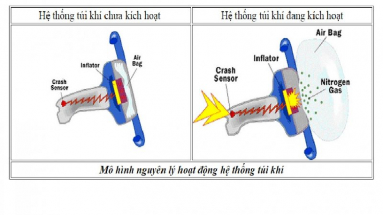

2. Nguyên lý hoạt động
Nguyên lý hoạt động của túi khí về cơ bản khá đơn giản: Bộ điều khiển điện tử sẽ nhận tín hiệu từ các cảm biến để xác định gia tốc giảm dần của xe. Khi bộ điều khiển nhận được tín hiệu gia tốc giảm dần đủ lớn (bị va chạm) sẽ cung cấp dòng điện kích nổ túi khí tương ứng. Tốc độ nổ túi khí là rất nhanh (khoảng từ 10 đến 40 phần nghìn giây) nên sẽ tạo ra một túi đệm khí tránh cho phần đầu và ngực cửa hành khách va đập trực tiếp vào các phần cứng của xe. Sau khi đã đỡ được hành khách khỏi va chạm, túi khí sẽ tự động xả hơi nhanh chóng để không làm kẹt hành khách trong xe.
Camry thật sự là xe an toàn ?

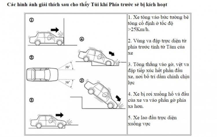

Sự kích nổ túi khí phụ thuộc vào 2 yếu tố cơ bản sau:
· Lực va đập của xe ( gây nên gia tốc giảm dần của xe)
· Vùng và hướng va đập (điểm và hướng va chạm xuất phát đầu tiên)
Trên hầu hết xe Ford và một số hãng xe khác, túi khí sẽ được kích nổ khi gia tốc giảm dần tối thiểu là 2 G (G: gia tốc trọng trường) hoặc lực va đập tối thiểu tương đương với trường hợp xe đạt tốc độ khoảng 25 Km/h va chạm trực diện vào bức tường bê tông cố định.
Ví dụ: Khi phanh là giảm tốc (gia tốc giảm dần). Giả sử, khi xe chạy ở tốc độ 120 km/giờ đạp phanh gấp cho xe dừng hẳn thì độ giảm tốc tối đa = 1,5 G như vậy độ giảm tốc 2 G để bung túi khí phải lớn hơn gia tốc giảm dần khi phanh gấp rất nhiều.
Do đó, trong một số trường hợp, sau khi bị tai nạn, vẻ ngoài xe trông bị hư hỏng rất nhiều nhưng túi khí không nổ vì gia tốc giảm dần của xe chưa đạt giới hạn cho phép để kích nổ túi khí. Với những trường hợp này, hệ thống dây đai an toàn đã đủ để giữ hành khách tránh khỏi những chấn thương nghiêm trọng.
Vì vậy, trong tất cả các hướng dẫn sử dụng của tất cả các hãng sản xuất xe đều yêu cầu hành khách luôn đeo dây đai an toàn khi ngồi trên xe. Đây cũng là luật lệ bắt buộc của nhiều nước trên thế giới trong đó có Việt Nam. (Xem phần Túi Khí và Dây Đai An Toàn)
Dưới đây là một số hình ảnh mô tả một số trường hợp có thể kích nổ hoặc không kích nổ túi khí để người đọc dễ hiểu hơn.

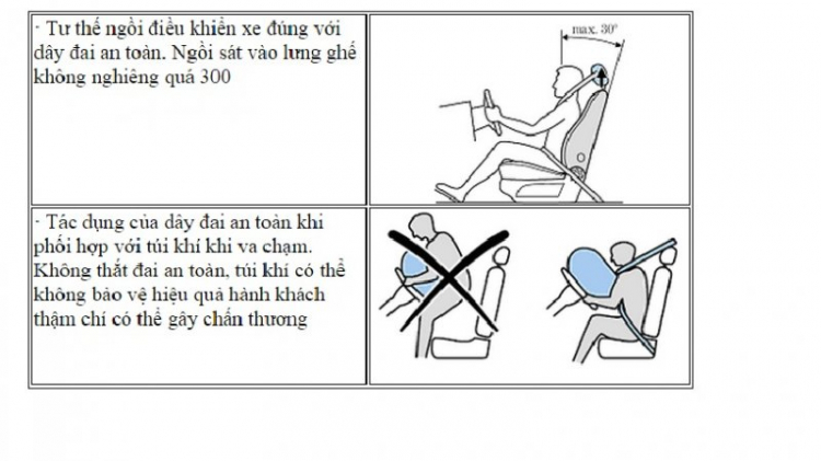

Túi Khí và Dây Đai An Toàn:
Trong các va chạm không đủ yếu tố để kích nổ túi khí, người lái và hành khách vẫn được bảo vệ tránh các chấn thương nghiêm trọng bằng hệ thống dây đai an toàn. Trong các va chạm đủ để kích nổ túi khí, dây đai an toàn cũng đóng vai trò rất quan trọng trong việc phối hợp với hệ thống túi khí để bảo vệ an toàn cho hành khách. Luôn thắt dây đai an toàn khi ngồi trên xe.

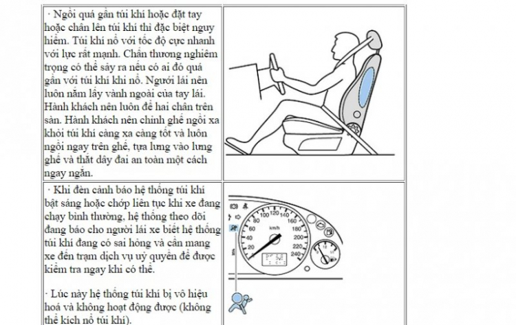

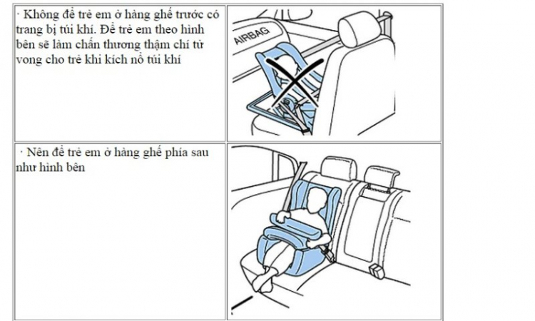

Một số chú ý quan trọng khi sử dụng xe có trang bị túi khí:
