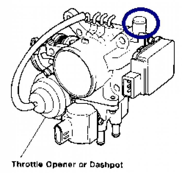

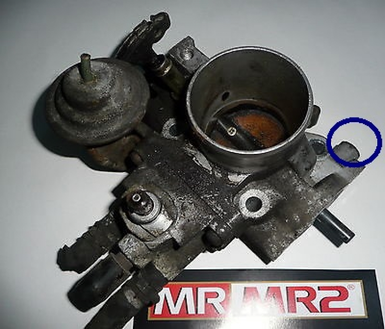

Các bác cho hỏi muốn chỉnh garanti nhỏ chỉnh chổ nào cho post hình minh họa luôn. Thanks!
Tới mấy chổ chỉnh lận!Các bác cho hỏi muốn chỉnh garanti nhỏ chỉnh chổ nào cho post hình minh họa luôn. Thanks!

Nó đây ah!Các bác cho hỏi muốn chỉnh garanti nhỏ chỉnh chổ nào cho post hình minh họa luôn. Thanks!
Dùng vít dẹp. Nếu muốn ga nhỏ thì vặn theo chiếu kim đồng hồ, lớn thì ngược lại! Nếu vặn cứng mà ga không thể nhỏ được nữa thì chỉnh trên cụm IDLE (cái này phải chuyên, nếu không bỏ mịa cái cụm luôn đóa).
Xe sài béc phun kg pải như xe sài bình xăng con mà muốn chỉnh ganty lớn nhỏ sao thì chỉnh.Các bác cho hỏi muốn chỉnh garanti nhỏ chỉnh chổ nào cho post hình minh họa luôn. Thanks!
Máy nổ lớn nhỏ phụ thuộc vào nhiều nguyên nhân như: hệ thống ống hơi đã hoàn chỉnh chưa? Hộp gió còn ngon kg, quan trọng là cổ ga và kể cả cái Hộp ECU nữa...
bổ sung: chỉ tiến hành cân chỉnh khi máy nóng (tức nhiệt độ nước làm mát) đã đạt trạng thái ổn định:Xe sài béc phun kg pải như xe sài bình xăng con mà muốn chỉnh ganty lớn nhỏ sao thì chỉnh.
