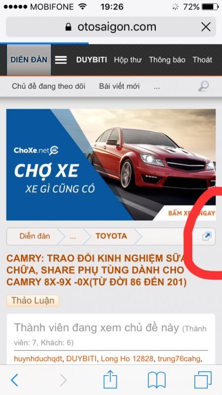

p/s bác TQ vô direc cái e khoanh đỏ và kéo lên đầu trang là thấy
