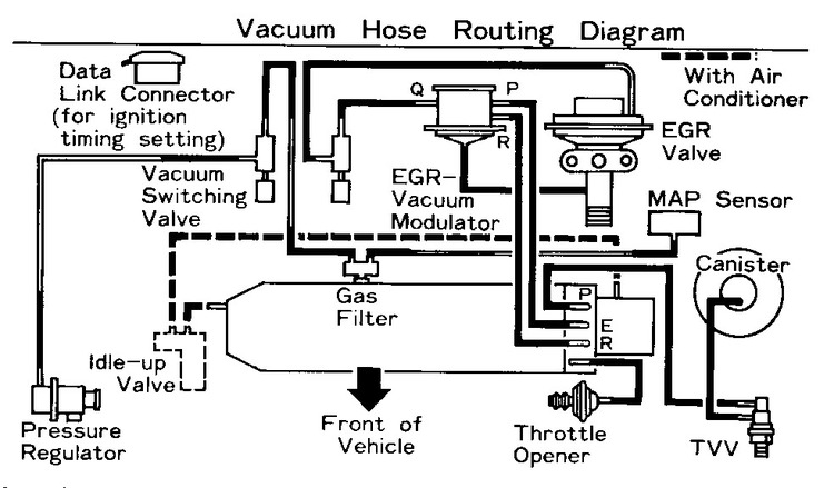

Cái sơ đồ nè HT!!!!Hệ ống hơi chưa đúng, cái van màu xanh bị gãy hết rồi, ống hơi còn lại đi vào đâu?
