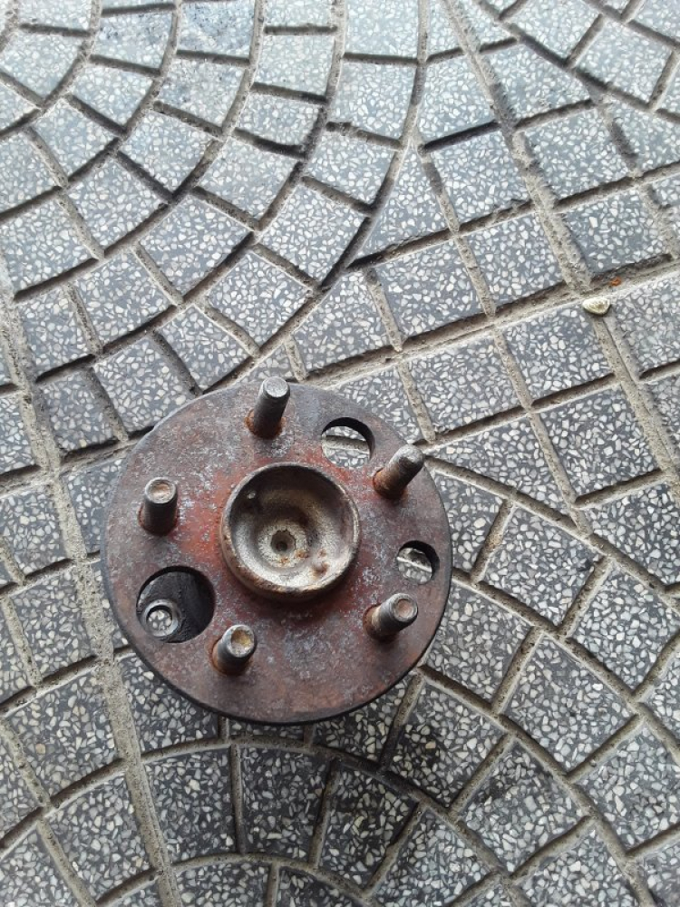

Bác Duy có cặp may ơ sau cửa zipo không thếAi thấy sai sai về quan điểm làm lạnh !!! Kkk
