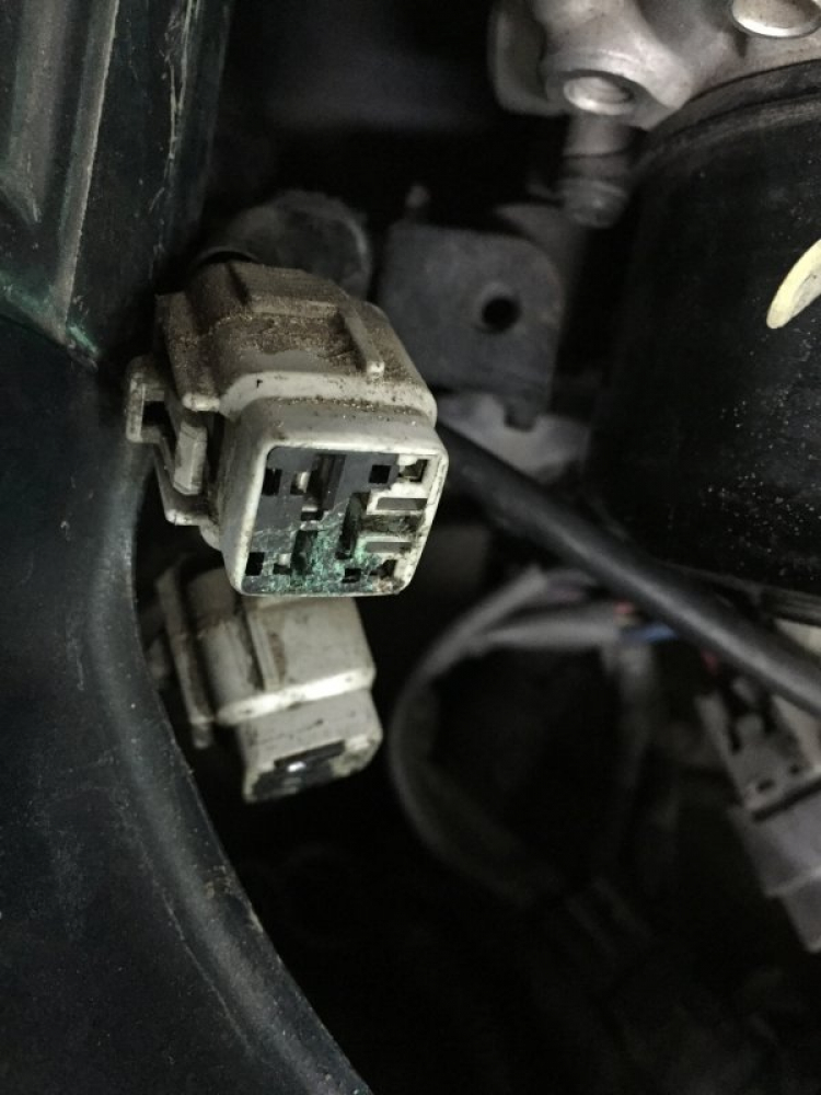

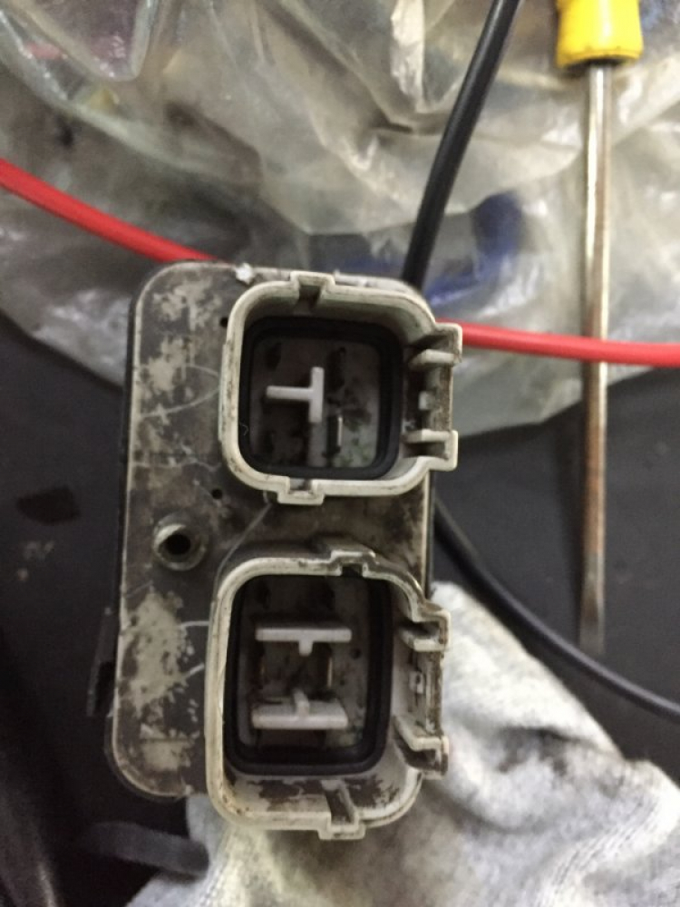

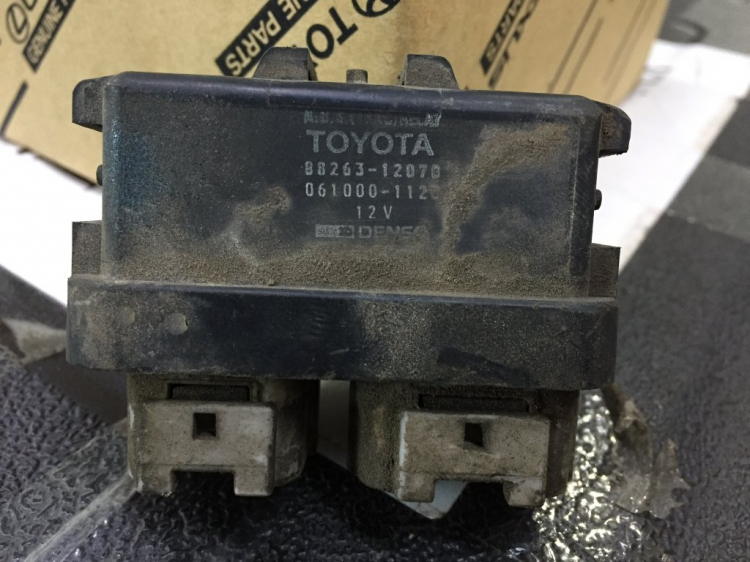

Có khi nào do mạch dẫn như jac điện , dây , nguồn cấp , không có điện hem bác ?
C1251 không có điện thì motor bơm chia đầu đóng không hoạt động ( không kiển chia đầu ) thành thắng bình thường vẫn sử dụng , nhưng không abs
Xle hôm gòi bị vụ này nà, tháo rắc và rờ le abs ra vs kỷ gắn vào ok, có hình minh quạ lun
