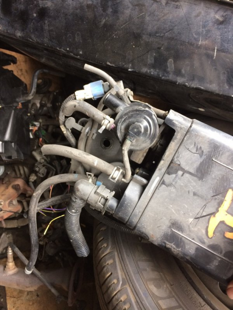

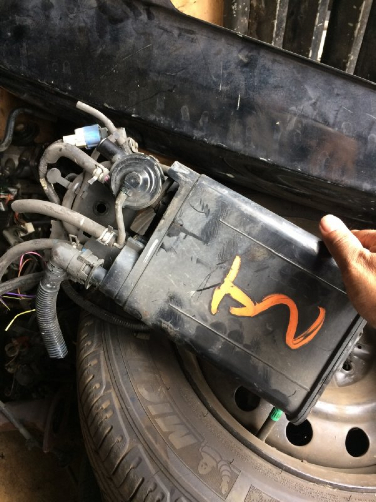

View attachment 1619708 View attachment 1619707 Xe nào muốn bù ga lạnh zin thì nên lắp lại cái trái ớt này, đừng chơi cái cục cục chế chế nó bù ga khó chịu lắm!!! Hic[/QUOT

Áp xăng dòng 97-01 có 03 loại
A) áp xăng vuông 97 dùng chung 96 thích hợp cho tất cả toy LD lên AT.
Đã nói ở trên!!Chuy

e nói muốn lên 201 luôn nhưng áp xăng khác thì phải đổi cái thùng xăng và thêm 01 ống hơi xăng chạy từ thùng ra hộp gió.... kể cả xe đời 98,99 cũng phải chế cái ống này ( mặc dù thùng xăng 98-99 có lổ mũi chờ)...
Lấp vô nó hoạt động tốt không bácView attachment 1619720 View attachment 1619719
