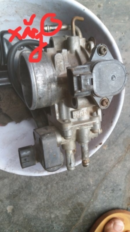

Ờ, mền cũng lói thế cơ màdạ nó chạy vẫn bt. Thỉnh thoảng bù ga sáng lụ đạn thôi ạ
Hây . Em được mở dọng tằm mắtThì nó chạy được nhưng hổng đúng nguyên lý kỹ thuật nên nó vậy đó....cổ ga cali hay uncali đời 00-01 thì cái họng gió và cánh bướm nó to hơn cổ ga cali hay uncali đời 97-99. từ cổ ga đến ống gió đều to hơn.......hic
Ờ. Có ống xăng luôn à . Em tưởng 5s chỉ có 1 ống trên hút hơi xăng dư , 2 vs ống trợ dù , 1 ống trợ dù đệm chân ga . Dưới có ống nước ra vô thôi chớCái lổ mà ấy kiu bịt hay ( nhét, bít, diệt khẩu, bịt đầu mối, hủy diệt, triệt sản, thắt ống, ) là hổng phải nước mà là xăng ạ....hic
Kg biết thì dựa cột mà nghe nha ấy. HicỜ. Có ống xăng luôn à . Em tưởng 5s chỉ có 1 ống trên hút hơi xăng dư , 2 vs ống trợ dù , 1 ống trợ dù đệm chân ga . Dưới có ống nước ra vô thôi chớ
Dựa cột dành cho tội phạm bị tội tử hềnh thoai nhé aấyKg biết thì dựa cột mà nghe nha ấy. Hic

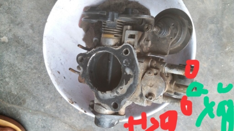

Dạ xe cali nó vầy, e sứ quê nên diễn giải theo hình....Ờ. Có ống xăng luôn à . Em tưởng 5s chỉ có 1 ống trên hút hơi xăng dư , 2 vs ống trợ dù , 1 ống trợ dù đệm chân ga . Dưới có ống nước ra vô thôi chớ
