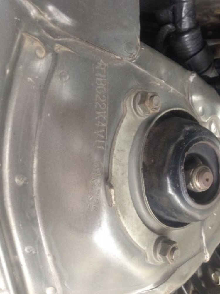

Miễn giấy tờ sạch là oke! Xe ngon thì mình khỏi làm!Dòng này I4 mà xe còn đẹp thì khi đi xem phải hết sức cẩn thận!!! đặt nghi vấn liền tại sao nó đẹp???!!!
Không phải qơ đũa cả nắm nhưng cẩn thận vẫn hơn!!!
Khi xem xe xem kỹ cái thành xe chỗ số sườn từ trên xuống dưới và từ dứoi lên trên ( rất khó xem phía dưới nhưng phải cố gắn) Nếu kg sẽ kg biết được nguồn gốc thực sự của e nó!!!!!
Bây giờ tay nghề điêu luyện lắm, chỉ ra Hồi đồng và phân tích cạc bon mới biết thật giả thui!!!

Dạ số tự động, hehe! xe bề ngoài đẹp, bên trong nội thât cũng đẹp! mà em nhìn cái chỗ số khung trên phuộc cũng nghi nghi nên trả thử! Thấy xe tút nhiều cũng nghi ngờ!Số Tự động hay số sàn mà trả giá mạnh nhể???
Số khung trên phuộc là chuẩn Men nhé Cụ.Dạ số tự động, hehe! xe bề ngoài đẹp, bên trong nội thât cũng đẹp! mà em nhìn cái chỗ số khung trên phuộc cũng nghi nghi nên trả thử! Thấy xe tút nhiều cũng nghi ngờ!
Đích thực hàng thị trường Cali nhé , nó xài số Vin , k có số khung . Về VN sang tên CA đóng trên đầu phuộc nhưng theo số Vin nhé. Mấy cái dòng đóng số khung SXV10 trên vách là hàng thị chường xoàng nhá , và rất dễ bị chồng xác do cắt nối đem qua rất dễ nhé.

Hôm trước E thấy 1 con 88 cắt làm 4 . Vứt 3/4, 1/3 còn lại nối với 3/4 mới . Vậy gọi là gì ta?
