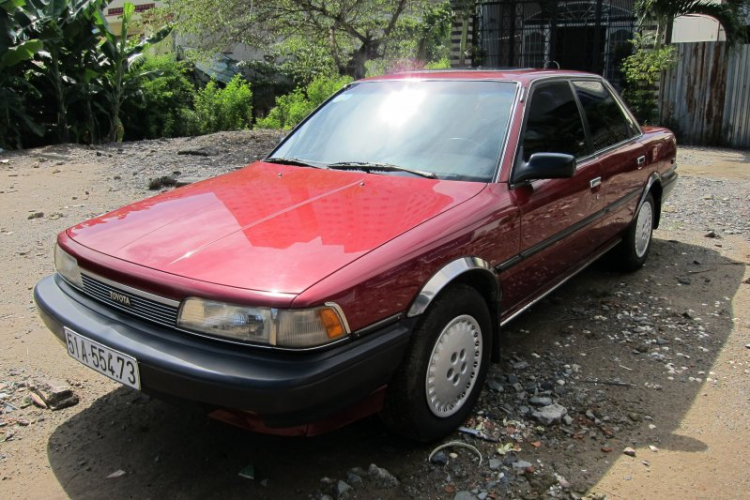

Cảm ơn bác nhé! Xe này em mua của ông chủ tịch kiêm bí thư xã chỗ gần em ở, đứng tên ông ấy luôn, với em đăng kiểm bình thường, chỉ vướng ở chỗ ko biết hồ sơ thế nào, giấy đăng kiểm và đăng ký em đang giữ cả!
Cái mẫu mã xe em em thấy giống 92-96. Em xác định đi con này lâu dài bác ạ! Nên bỏ ít tiền đầu tư vào nó chắc ko sao, phục vụ gđ mình mà.
Xe đi đầm + êm và sướng lắm, mấy ông đi mẹc tiền tỷ nhảy lên xe em đi vẫn thấy phê mà!
Âu cũng là động lực để em gắn bó với nó.
Em vẫn đang hằng ngày tìm hiểu để nâng cấp ngoại thất và nội thất cho em nó đc lung linh hơn, vẫn rất mong đc các bác trong hội chia sẻ :D
Ở đây anh em chỉ nói về vấn đề hợp lệ của chiếc xe chứ không nói là xe ngon hay không!
Nếu xe hợp lệ, ngon, đẹp thì có giá trên dưới 300 chai. Nếu xe đẹp ngon, không hợp lệ thì tầm 50 cahi thôi!
Ở trong này có rất nhiều xe giống như vậy! Cầm cạc vẹt đi suốt đời, không thể sang tên đổi chủ, mất giấy là coi như bỏ xe, bán phế liệu!
Xe bác giấy tờ 89, số vin SV21 là của đời này!
Trong khi phôm xe lại là đời này có số khung SXV10!
Như vậy đủ hiểu chiếc xe bác đang sở hữu là như thế nào rồi!
Nếu bác không lăn tăng về nguồn gốc, không quan tâm đến hồ sơ gốc, chỉ cần ôm vô lăng chạy, không quan tâm đến việc bán đổi xe,khi CSGT hỏi thăm có giấy tờ đưa ra là đủ thì bác cứ đầu tư thoải mái! Nhớ giữ kỹ cạc vẹt!

Vâng, để em hỏi lại chủ cũ xem sao? Có tin mơí sẽ lên đây cập nhật nhờ các bác xem giúp!

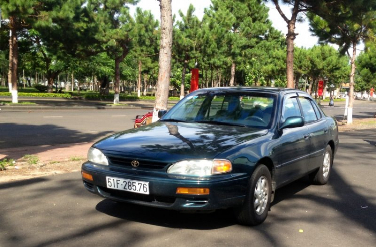

Nói thế này cho bác dễ hiểu! Xe bác là xe tròng xác! Tức giấy tờ xe bác của một con xe đời 89 nhưng nó cắt lấy số sườn hàn qua xác xe bác đang sd! Bác để vậy đi thù ko sao nhưng nếu vào Nam, hay bán cho người khác rút hồ sơ sang tên là bán sắt vụn ngay! Theo e tốt nhất bác nên trả ngay cho ông chủ tịch đó đi rồi kiếm con khác cùng đời, hs sạch, ổn mà mua rồi đầu tư! Trong này có một con của bác chủ gara bán 285, xe bao đẹp, bao êm!
