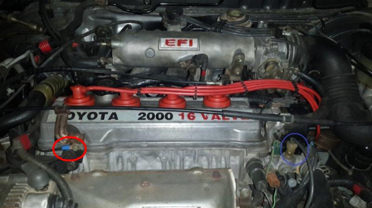

E sợ bị mất nên cố ý làm cho nóa xấu đi để ngừ ta hẻm để ý!!!chữ EFI xấu quá

Mặc dù cái hầm máy khá màu mè nhưng e pải nhắc nhở
chổ câu dây mass là kg zin nhá, zin của nó bấm sẳn cái vòng tròn, sọt con bù lon vào là xong

Ờ! e xài mass đôi! Gãy hết 1 đầu nên bấm lại! hicView attachment 453377
Chỉ cần đụng nhẹ là nó gãy roài! Hôm trước em mở con giữa ra, vặn mạnh quá làm gãy luôn 2 con 2 bên! Hic. Nhờ cóa thủ trước nên có cái gắn vô liền! hic, hết 3 xị cho 1 cái lỡ tay!Em hỏng coá thủ, khi nào hư roài tính, he he
5 con là được gòi, e xem lại xe e coi có đủ rắc để gắn hết mấy con cảm biến đó hem?Em đánh số từ 1-6, các bác xem em thíu cái nào nha, để em kiện bổ sung kịp thời
quan trọng nhứt mấy con lầy:
- 2 con cảm biến để gắn 4 ống hơi (con màu đen và màu xanh)
- cảm biến (công tắc nhiệt) điều khiển kim phun khởi động lạnh (cái này là tài liệu dịch chứ e kg có dịch à nhoen)
- Cảm biến nhiệt độ nước báo về ODO
- con cảm biến thứ 5 là gì e quên roài
- con cảm biến thứ 6 là để ktra xem cái co nước có đủ 6 con cảm biến hem
Ai bỉu hong cẩn thận chiChỉ cần đụng nhẹ là nó gãy roài! Hôm trước em mở con giữa ra, vặn mạnh quá làm gãy luôn 2 con 2 bên! Hic. Nhờ cóa thủ trước nên có cái gắn vô liền! hic, hết 3 xị cho 1 cái lỡ tay!
