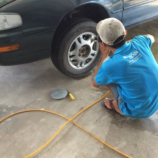

Đang thay vỏ mà thấy bác hỏi ( vô tình hay cố ý) e trả lời như dầy;;
- cam 4 máy lẩu dê từ cuối 202 đến năm 208 là 2.4 máy 2az và dùng vvti, cam ld 6 máy là từ cuối 202 đến 206 là máy 1mz và dùng vvti, từ cuối 206 đến 208 là 3,5 máy 2GR dùng du al vvti...
- cam mẽo nó khác nhiều, 4 máy từ 202 đến 208 là 2az, vvti. Riêng xe 202 là kg có vvti nha!!! Xe 209 có bản 2.4 là ce còn le trở lên 2.5 máy 2ar... Riêng 6 máy nó đã lém 202 đến 203 máy 3.0 1mz vvti, 204 đến đầu 206 máy 3.3 3mz , từ 206 đến 208 máy 3.5 2GR du al vvti..,,
đó là lý thuyết còn muốn thực hành thì có dịp qua Cam e chỉ cho thấy máy thực tế...
Máy 1mz nó dùng Cảmy rồi Lé xẹ 2 cầu, lé xẹ sedan
Mays 3mz cũng vậy và 2GR cũng vậy!!!!
Thôi e ráp bánh xe!!!
