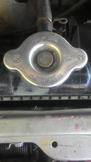

E thay két nước cho vợ 2 để nắp này kết qủa két nước hao bình nước phụ không hao
E
Đem nắp két nước cũ thay vào.E thay két nước cho vợ 2 để nắp này kết qủa két nước hao bình nước phụ không haoView attachment 480820E
Ship ngay 1 nắp két nước chánh hãng nhé bạn không thôi kiếm cao su chịu nhiệt thay 2 roăng nơi nắp.Ồ,nói nc ra mới nhớ,quạt ket nước chạy rồi,nhưng ở nắp ket bữa giáo chủ cứu trợ trên đèo lại chảy nuoc giọt giọt như cafe phin. Lại phải kím nắp mới rồi,
Mình cần cái chính xác đó.Chính xác như mới ko đảm bảo nha a, chỉ bảo đảm đẹp thôi! Muốn thì e đặt, vài bửa mới có!
má ơi,,,,, thai 1 kết chín hãng luôn ,nhà có điều kiện thậtShip ngay 1 két nước chánh hãng nhé bạn không thôi kiếm cao su chịu nhiệt thay 2 roăng nơi nắp ké
