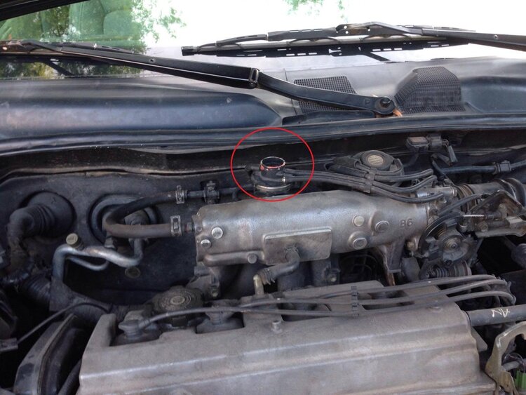

Các bác cho mình hỏi chút. Cái xe Camry 97 của mình ở Nha Trang nó bị báo đèn check engine, người nhà mang vô hãng thì thấy bị mất cái nắp gì đó (chổ khoang đỏ trong hình bên dưới) gây ra lỗi này. Các bác cho hỏi cái nắp này là nắp gì vậy? Chức năng của nó là gì và mua được ở chổ nào? Thank các bác.

Chính xác viết là erp hả bác? Sao em search google ko ra ta? Tại đang mua vài thứ trên Amazon nên tiện có thể mua luôn. Mà ra HMD là ở đâu bác? Tks bác.
Chưa chắc nhé . E thấy nó chỉ mất cái nắp thôi , dưới cái nắp nó có 1 lóp lước lọc ...E nghĩ k ăn sao .Các bác cho mình hỏi chút. Cái xe Camry 97 của mình ở Nha Trang nó bị báo đèn check engine, người nhà mang vô hãng thì thấy bị mất cái nắp gì đó (chổ khoang đỏ trong hình bên dưới) gây ra lỗi này. Các bác cho hỏi cái nắp này là nắp gì vậy? Chức năng của nó là gì và mua được ở chổ nào? Thank các bác.
Chính xác nhất là cắm máy đọc lỗi vào cổng OBD2 dưới cột tay lái....xem nó cho ra code nào . Thế mới xử lí triệt để, chính xác.

Bác Cò chắc bấm nhầm đó . Nó là ERG , trong bộ hơi của hệ thống khí thải tuần hoàn.Chính xác viết là erp hả bác? Sao em search google ko ra ta? Tại đang mua vài thứ trên Amazon nên tiện có thể mua luôn. Mà ra HMD là ở đâu bác? Tks bác.![]()
