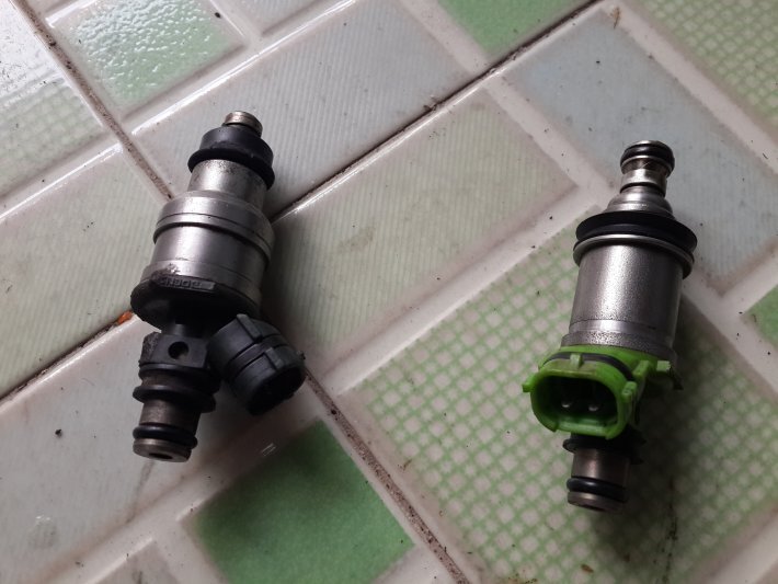

Cái dàn sáo 96 khác với dàn sáo đời xe m2nh ở chổ: Không có lỗ để bắt cọng bù ga nguội====> vứt cái dàn sáo. Tháo cái van điều áp qua.Sao phải mài bác? Và phải mài chổ nào ah. E cũng chuẫn bị gắn, bác show trực tiếp lun đi ah
Béc 96 khác béc 88. Béc 96 gắn thụt vô quy lát sâu hơn làm cho đầu trên béc với dàn sáo vô không khít, bị hở. Mài 2 cái puton chêm giữa dàn sáo và quy lát (chỗ 2 con bulon bắt dàn sáo vô quy lát) xuống 3mm. dàn sáo mới khít lại được.
Lại phát hiện ý tưởng mới!!!kkkCái dàn sáo 96 khác với dàn sáo đời xe m2nh ở chổ: Không có lỗ để bắt cọng bù ga nguội====> vứt cái dàn sáo. Tháo cái van điều áp qua.

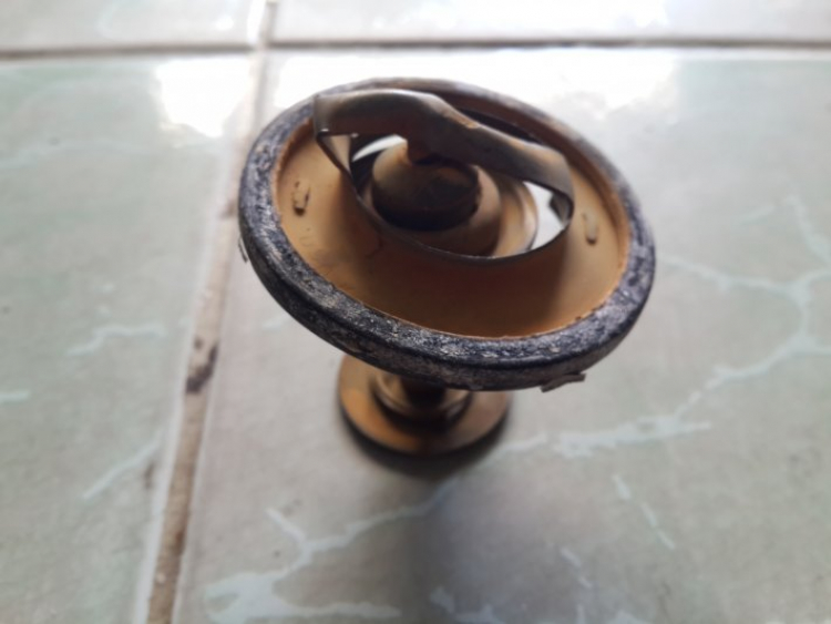

Móa! cái van hằng nhiệt lúc thợ gắn vào như lày! bởi zị máy nóng trust mịa!
Dạ nó hết là van rồi mà là pan!!!kkkMóa! cái van hằng nhiệt lúc thợ gắn vào như lày! bởi zị máy nóng trust mịa!
