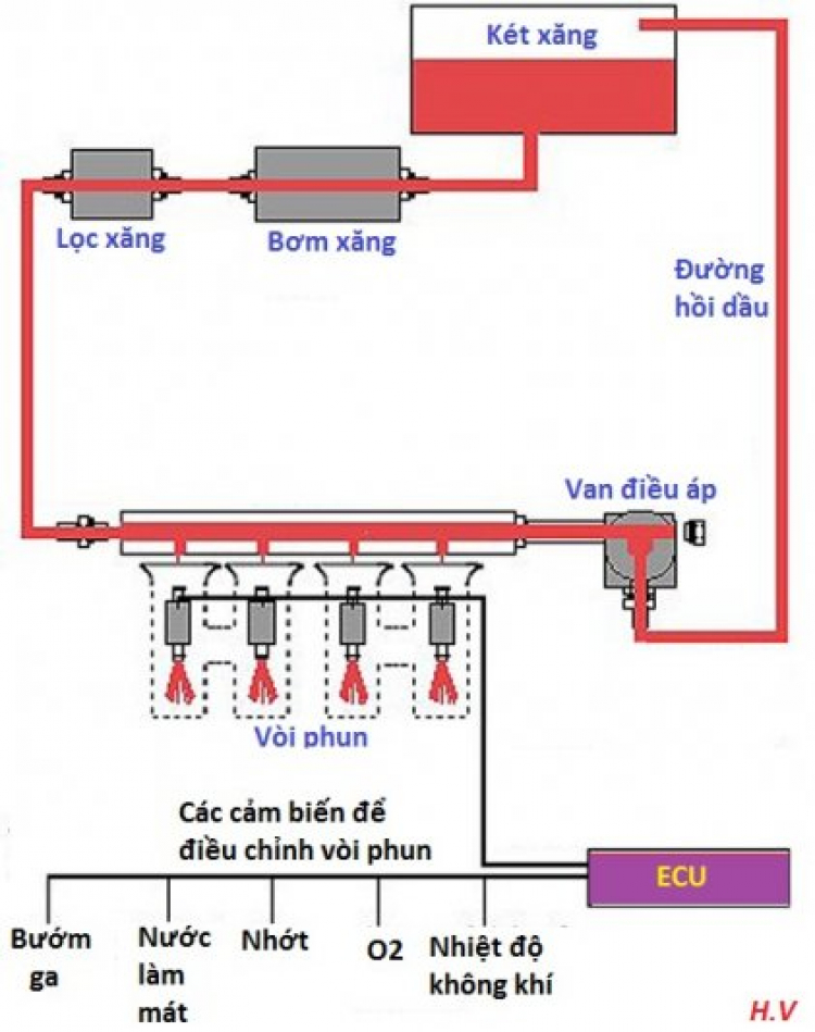

các bác ơi cho e hỏi cái bộ điều áp trên zippo khi nó hư có biểu hiện gì, cái này mua bên TN có không zậy các bác,
Van điều áp bắt buộc phải có trong hệ thống phun xăng điện tử. Nếu không có khi động cơ hoạt động có thể làm vỡ ống hoặc cháy mô tơ bơm xăng (vì áp cao gây quá tải cho mô tơ). Cái này bị nghẹt trước hết sẽ gây ra hao xăng!
Cách kiểm tra: làm cho bơm xăng hoạt động, nghe chỗ dàn sáo có tiếng phịt phịt nhẹ (do van mở ra cho xăng hồi về bình xăng.
Cách làm cho bơm chạy không nổ máy: Lấy cọng dây nối 2 chân bìa phía ngoài cùng (hướng ngoài đầu xe) của hộp check. Bật công tắc (không đề).
P/S: em cóa 2 cái!
Cách làm cho bơm chạy không nổ máy: Lấy cọng dây nối 2 chân bìa phía ngoài cùng (hướng ngoài đầu xe) của hộp check. Bật công tắc (không đề).View attachment 391246
P/S: em cóa 2 cái!

xe e thì e nghe có tiếng giống như gió rít trong khoang máy đoá bác

xe e cái của nợ này nằm trong cụm bơm trong bình bự nuôn kkkk thay 5p
