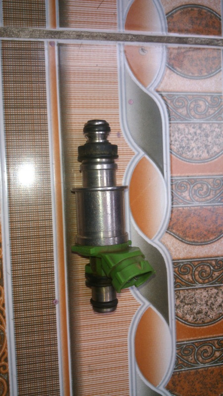

vtphuong68 nói:
E thấy có chụp cao su ngay đầu béc 92 nữa mà ko biết có quan trọng ko. Của e thấy cái có cái ko
Bác chụp cái cao su đó lên dùm em cái! E tìm cái đó muốn trust luôn! Của e kg có cái nào nên giờ vất vả đây! Bị trống hơi!
Reactions: trung76cahg, Camly88trang, DUYBITI and 1 other person
vtphuong68
vtphuong68 confirmed
2/5/09
7.731
45.054
13/12/15
  • #5.943
huynhduchqdt nói:
Vậy làm sao ta. Của e chỉ có 1 cái thôi. Tí về e chụp bác coi
Reactions: trung76cahg, Camly88trang, DUYBITI and 2 others
huynhduchqdt
huynhduchqdt confirmed
13/5/14
24.383
145.676
TP Cao Lãnh, ĐT
13/12/15
  • #5.944
vtphuong68 nói:
Béc phun ngon lắm, chỉ số xăng CO trong khí thải rất thấp. Giảm tiêu hao nhiên liệu. Tuy nhiên do thiếu cao su chêm chân béc làm cho không khí bị lòn. Nổ galenti máy hơi giật!
Reactions: trung76cahg, Camly88trang, DUYBITI and 3 others

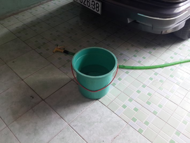

Thay nước làm mát.
Hứng 1 thùng nước máy lạnh.
Bổ sung thêm 1 chai nước màu 15k.
Reactions: trung76cahg, Camly88trang, DUYBITI and 4 others
vtphuong68
2/5/09
7.731
45.054
13/12/15
  • #5.950
huynhduchqdt nói:
4 cái béc có 1 cái có cao su như zầy nè bác
Reactions: Camly88trang, DUYBITI, thushtp and 2 others
