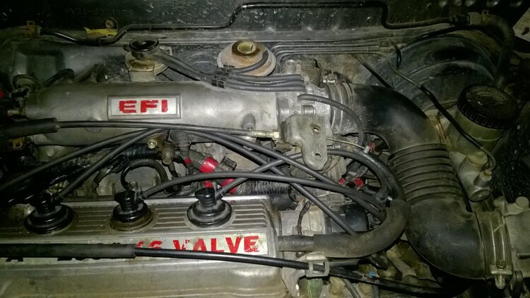

báo cáo các bác, sau 1 thời gian lâm bệnh, được bs tận tình cứu chữa. Tay thợ phải gọi sư phụ đến, khám chữa đủ các kiểu, xịt hết 1 bình này
vào tất cả các chỗ có thể xịt từ béc đến delco và nhiều nơi khác, sử dụng 4 cái kích, rất nhiều cờ lê, 3 lần nạp bình ắc quy, 1 chai lavi đựng xăng và 3 ngày 2 đêm, đến 20h30p tối nay, em zippo nhà em lại rên ư ử chuẩn bị phục vụ em.

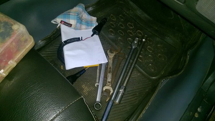

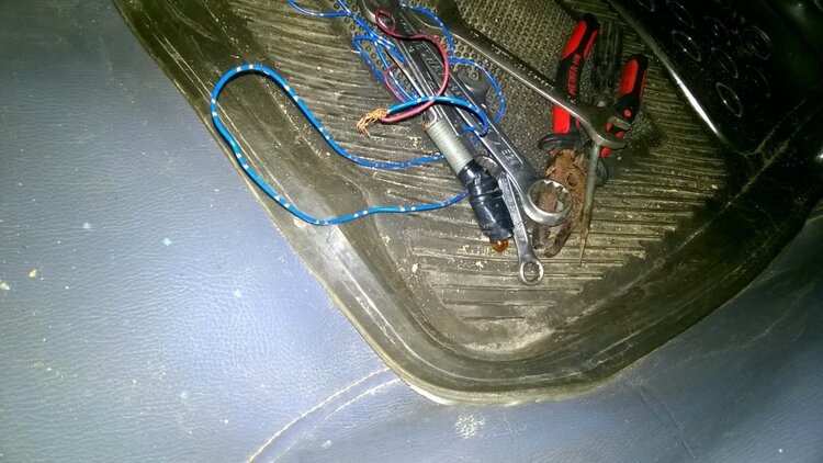

lần này không phải 2 thèng xuống ao mà là 3 thèng vì có thêm sư phụ tay thợ. Đây là hiện trường để lại
nổ được là 2 tay đó 3 chân,4 cẳng bỏ chạy luôn, cơm không thèm ăn, đồ đạc không dọn, dây ga nó cũng không lắp cho em. Tiền công cũng chưa thèm lấy luôn, khi về còn ngoái lại bảo em, mai em sang dọn dẹp lại ạ.
Chốt lại là hư kkkj???báo cáo các bác, sau 1 thời gian lâm bệnh, được bs tận tình cứu chữa. Tay thợ phải gọi sư phụ đến, khám chữa đủ các kiểu, xịt hết 1 bình này View attachment 538247 vào tất cả các chỗ có thể xịt từ béc đến delco và nhiều nơi khác, sử dụng 4 cái kích, rất nhiều cờ lê, 3 lần nạp bình ắc quy, 1 chai lavi đựng xăng và 3 ngày 2 đêm, đến 20h30p tối nay, em zippo nhà em lại rên ư ử chuẩn bị phục vụ em.
lần này không phải 2 thèng xuống ao mà là 3 thèng vì có thêm sư phụ tay thợ. Đây là hiện trường để lạiView attachment 538250 View attachment 538251 View attachment 538252 nổ được là 2 tay đó 3 chân,4 cẳng bỏ chạy luôn, cơm không thèm ăn, đồ đạc không dọn, dây ga nó cũng không lắp cho em. Tiền công cũng chưa thèm lấy luôn, khi về còn ngoái lại bảo em, mai em sang dọn dẹp lại ạ.
