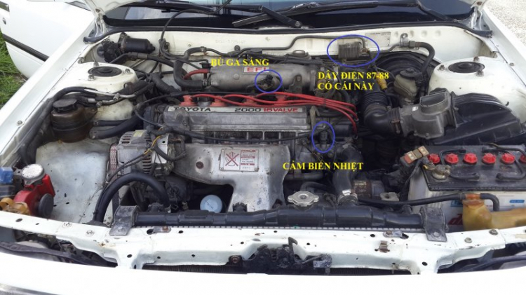

cái cảm biến nhiệt này nằm trên co nước hả bác, zậy dây điện khoang máy của e là 87 88
Nó đó bác. Nếu xe bác khó nổ, phải đạp ga lớn mới nổ, nổ không đều, ra khói đen hao xăng là die cai cảm biến đó!
Thay 89-91 đều chạy được, nhưng muốn ngon, chuẩn, zin thì phải đồng bộ như các bác ở trên đã quánh dá!

xe e đời 1987, số tay, nải chuối thì bác abu ship rồi, cổ ga thì bác abu sắp ship rồi,
bác cho e hỏi, làm sao fân biệt được dây điện khoang máy 87-88 với 89-91, ECU của mấy đời này có khác nhau k, nếu k thay dây địen khoang máy và ECU thì chạy có bị gì k
Xe bác kg đồng bộ thì vẫn chạy được nhưng sẽ kg mướt!!!!
đồ 87 giống 88 nhìu, sẽ khác 89, 90, 91!!
chi tiết nhờ HT hay bác chủ thớt 4 vấn!!!
lấy nảy chuối làm chuẩn rồi mua các cái còn lại đồng bộ là OK!!!
