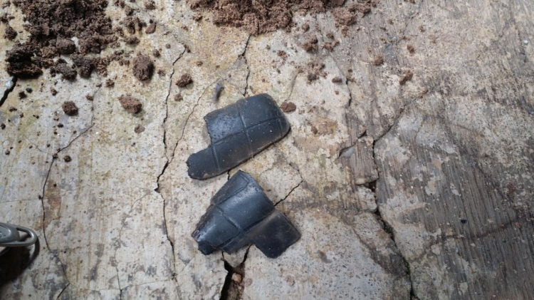

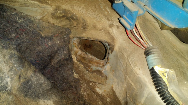

Nước làm ẩm nỹ sàn xe, nguyên nhân do vầy.
Đất đọng gây tràn nước vào, 2 năm trước lót sàn xe, thằng thợ làm vỡ miếng chụp cao su.

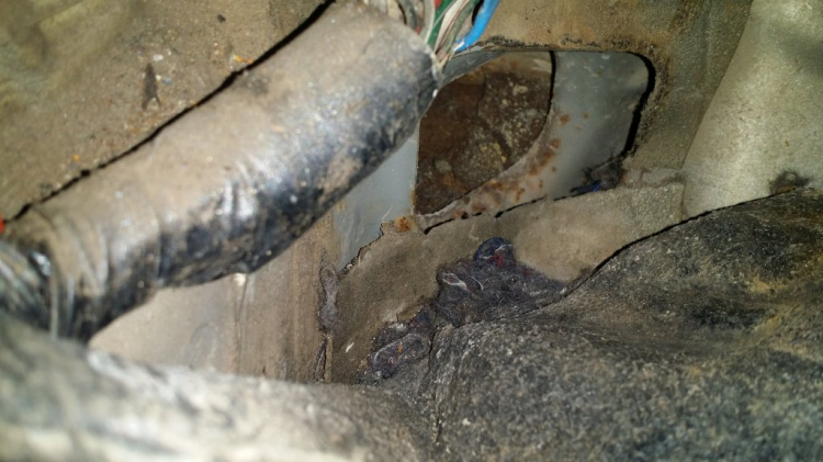

Cào ra mớ đất.

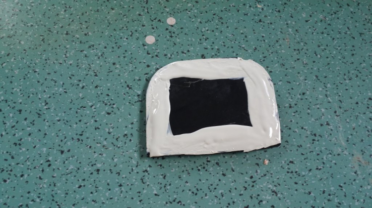

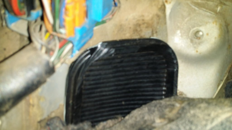

na93
