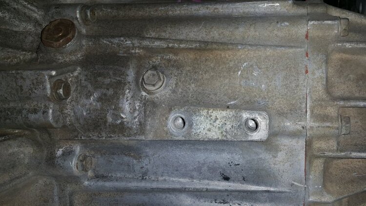

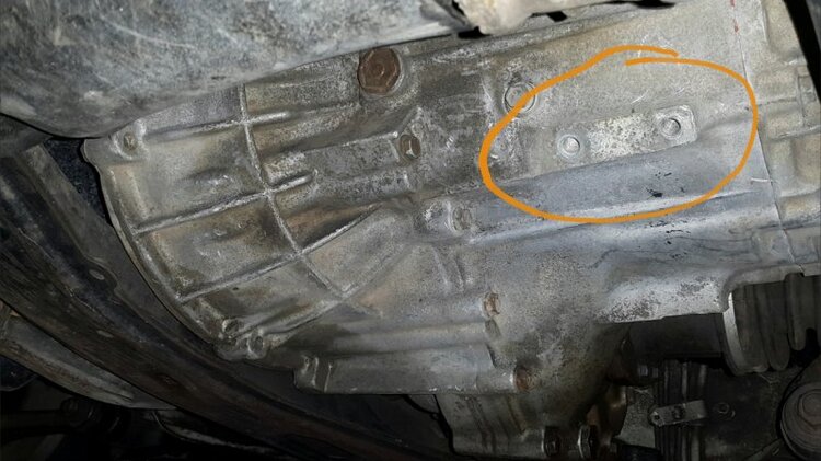

Hộp số 5s phải có 2 lổ bắt bát. Vì cao su nằm dưới. Hộp số 3s không có 2 lổ bù lon nầy.
Reactions: taibon, nguyengiao, Camly88trang and 7 others

  • #8.970
Long Ho 12828 nói:
Hộp số 5s phải có 2 lổ bắt bát. Vì cao su nằm dưới. Hộp số 3s không có 2 lổ bù lon nầy.View attachment 404151 View attachment 404152
Nó đó, lúc trước e lấy hs 5s của lão Đức mừ
Reactions: vtphuong68, DUYBITI, thushtp and 3 others
