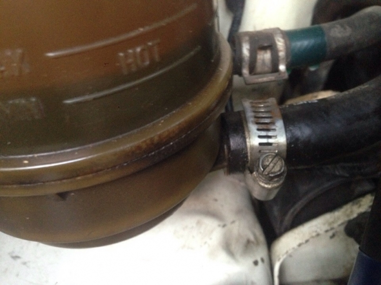

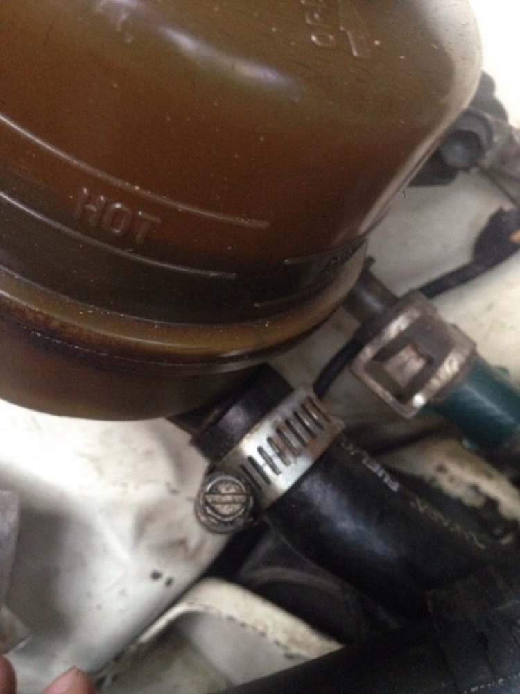

Già ràu, 30 năm tuổi ko biết là cái bình bị rịn hay cái ống bị chai đây???
Dầu trợ lực xịt tè le, hic
F chủ ơi, vui lòng lục kho xem còn cái bình cũ nào hồi xưa thải ra ko!

Thường bị ống bác Thư ơi, cái bình nhìn nó nứt vại nhưng nó khó rỉ dầu ra lắm ahGià ràu, 30 năm tuổi ko biết là cái bình bị rịn hay cái ống bị chai đây???

Bác Thư chịukhó tháo cái bình ra xem cái "" màng lọc dạng lứoi" ngay cái khớp xì đó còn hông???Già ràu, 30 năm tuổi ko biết là cái bình bị rịn hay cái ống bị chai đây???

1) nếu còn thì mấy cái ống hổng sao
2) nếu mất thì mí cái ống sẽ bị mạt nó cuốn nên hư ở guột ( giống xe máy đi lâu vỏ bị hư dây ni lông trong)
Cách trị: ship 1 bộ bình và 2 ống dây còn đẹp nha....kkkk
