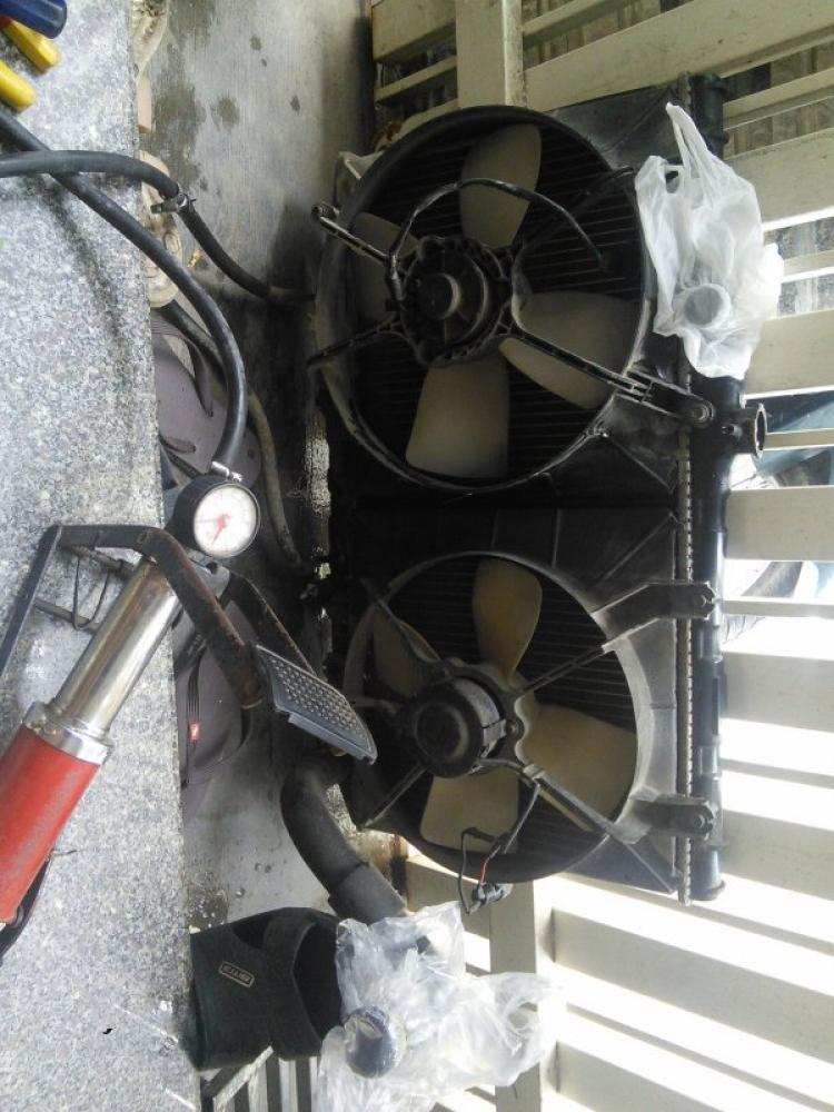

Nay em bơm cái két roài, bị lủng bầu làm mát hộp số AT nên nhớt phọt vào két nước.
Vậy là phải thay két, nhớt hộp số tự động! Hic

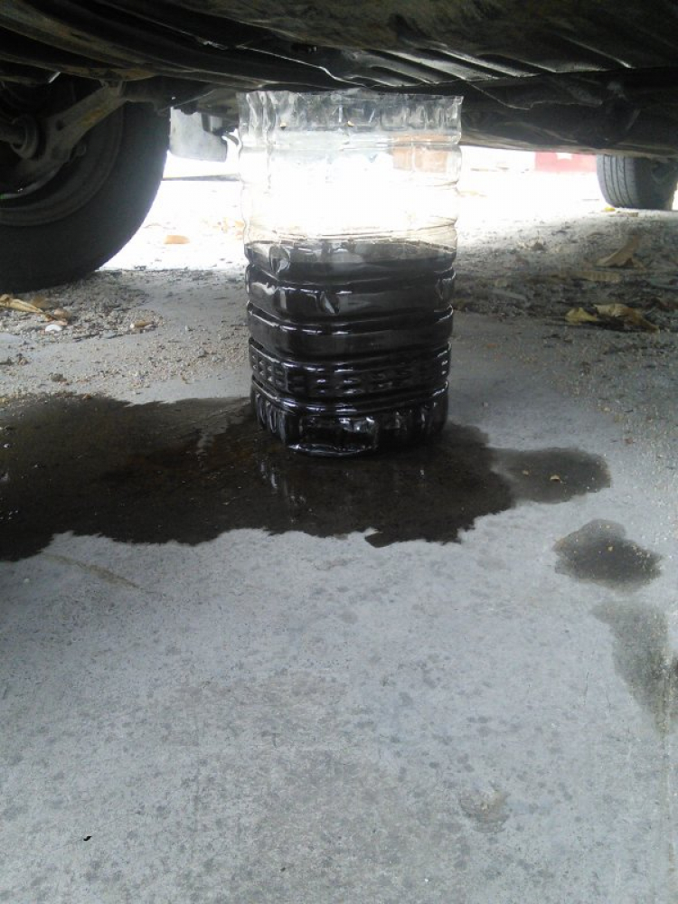

Xả nhớt hộp số tự động được bđược bây nhiêu, có cách nào xả hết nhớt cũ nhỉ
Châm xăng vô anh ơiXả nhớt hộp số tự động được bđược bây nhiêu, có cách nào xả hết nhớt cũ nhỉ
Ờ,Châm xăng vô anh ơi
Hình như nhớt kg đúng cho hộp số ???Vậy là phải thay két, nhớt hộp số tự động! Hic
