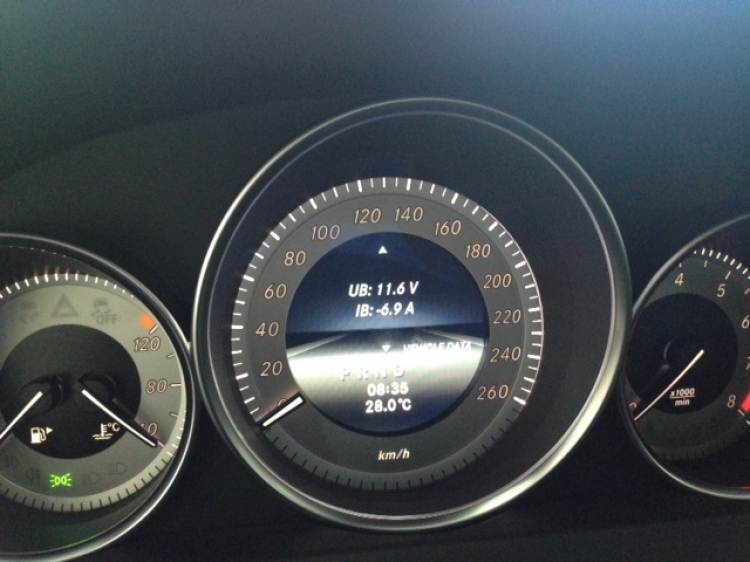

Năm ngoái tôi có hỏi bác xem giúp nội dung như sau:
" Bác "giuvung" làm ơn dịch giúp tôi thông tin này với:
UB: 12.0V
IB: -4.1A
Cảm ơn bác nhiều trước!!!"
Hôm rồi mới thấy bác vào lại thớt này. Vậy nếu bác biết thì chia xẻ giúp, bằng không thì cũng xác nhận lại để tôi biết đường nhé. Dẫu sao cũng cảm ơn bác trước
thân chào!
UB: 12.0V
IB: -4.1A
thân chào!

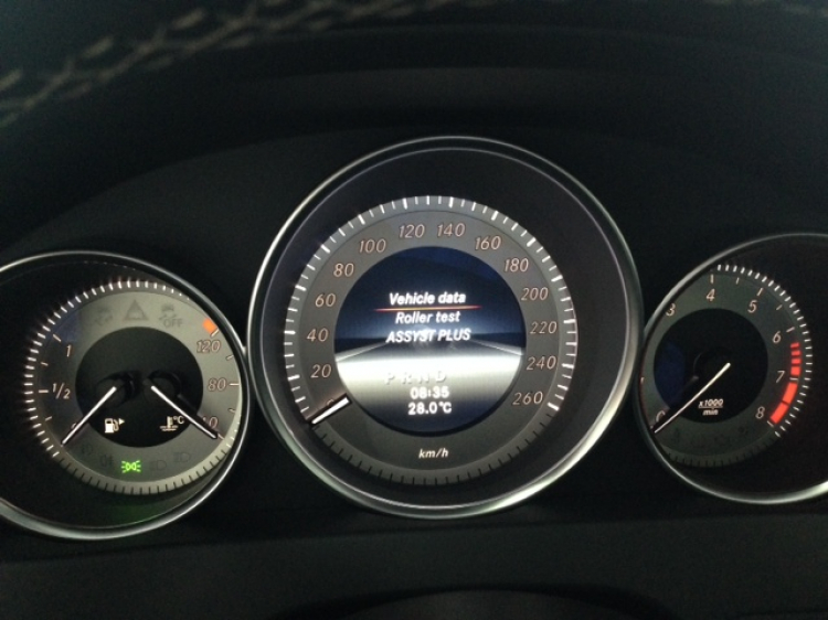

Kiểm tra giá trị điện áp của acquy
1. Bật công tắc máy một nấc
2. Bấm đồng thời nút "OK" và nút bật điên thoại trên vô lăng giữ 5S
Lúc đó màn hình công tơ mét sẽ hiện lên như hình bác chọn Vehicle data, giá trị điện áp sẽ hiện lên.
Nếu dưới 12,2V thì sạc lại
Sorry bác, lâu rồi mình ko vào topic này và cũng ko để ý thắc mắc của bác. Cái này mình cũng chưa tìm hiểu nên chưa biết chính xác nó là gì.Chào bác "giuvung".
UB: 12.0V
IB: -4.1A
thân chào!
Chào bác klac,
UB: 12.0V = điện áp hiện tại của bình accu là 12V (B=Battery)
IB: -4.1A = dòng điện đang xả của accu là 4.1A (dấu "-" nghĩa là xả, không có dấu nghĩa là nạp)
Khi đang ở màn hình công tơ mét trên, bác đề nổ máy thì giá trị IB sẽ mất dấu "-", nghĩa là accu chuyển sang trạng thái nạp điện.
