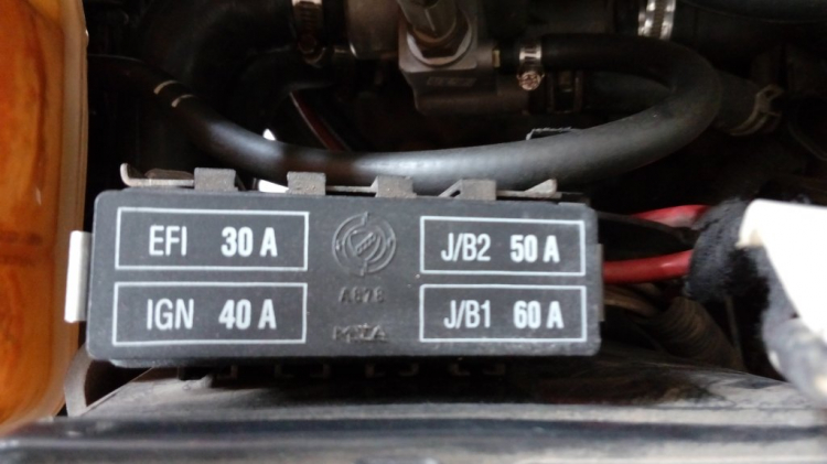

Bác thử lúc lắc 4 cái cầu chì gần bình acquy xem sao,rồi tới các đầu dây vào hộp cầu chì đó. Nếu vẫn k quay thì ktra tiếp role quạt coi có hư k.
Em cám ơn các cụ em nó mở dc rồi!
Cho em xin hỏi thêm cac cụ một vấn đề về dàn lạnh một chut! Hôm nay quạt lốc ko quay. Mà quạt trong xe vân hoạt động bình thường các cụ giúp em xem nguyen nhân voi . Có phải mang em nó ra bác si ko? Em ở biên hòa
Cái 40A xem có bị đứt koBác thử lúc lắc 4 cái cầu chì gần bình acquy xem sao,rồi tới các đầu dây vào hộp cầu chì đó. Nếu vẫn k quay thì ktra tiếp role quạt coi có hư k.
