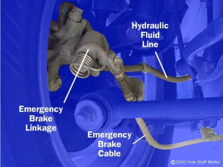

Thắng tay sử dụng dây cáp thép tương tự như dây cáp thắng trên xe gắn máy để kéo đòn bẫy đẩy piston của bố thắng, ép bố thắng vào tang trống hoặc đĩa nhằm giữ cho xe đứng yên khi đỗ xe hoặc dừng khẩn cấp (thường chỉ áp dụng cho 2 bánh sau: piston của bố thắng hoạt động nhờ 1 trong 2 tác động: 1 từ đường dầu thắng bình thường và 1 từ đòn bẫy của dây cáp thắng tay). Thuật ngữ ô tô gọi thắng tay là Emergency Brakes.
Cần giúp vụ dze xe R mà chưa nhả thắng tay dạng pedal (xe AT)!!!!!
Thắng tay khi kéo sẽ có nhiều nấc. Do đó khi quên nhả thắng tay thì tùy theo lực lúc kéo thắng tay mà xe vẫn chạy tương tự như kẹt bố thắng, có thể làm cháy bố thắng, tang trống hoặc đĩa nhưng ít khi làm hỏng xe hoặc xe chạy cà giựt.
Cam on Bac Cuopbien! Hình minh họa của Bác đã nói lên tất cả! Rất rõ ràng….:)
Về ý kiến „Thắng tay khi kéo sẽ có nhiều nấc. Do đó khi quên nhả thắng tay thì tùy theo lực lúc kéo thắng tay mà xe vẫn chạy tương tự như kẹt bố thắng, có thể làm cháy bố thắng, tang trống hoặc đĩa nhưng ít khi làm hỏng xe hoặc xe chạy cà giựt.“
Vậy trường hợp xe e là Sò 2012, parking break (chỉ có 2 chế độ ON & OFF thôi, ko có nhiều nấc như bác đề cập) sẻ ảnh hưởng như thế nào và cơ chế hoạt động cũng giống như hình minh họa chứ? Thanks

@ bác 51A27250: Cơ chế hoạt động của thắng tay xe bác vẫn tương tự như trong hình em đã post. Nhưng thắng tay kiểu on/off mà không có nhiều nấc thì lực thắng tay sẽ ở mức trung bình, đủ để xe đứng yên không bị tuộc dốc nhưng nếu có lực tác động mạnh hoặc động cơ kéo mạnh thì xe vẫn chạy. Một số xe gắn máy, nơi tay thắng có chốt gài để tránh xe bị tuột dốc khi để chống nghiêng cũng hoạt động tương tự như thắng tay xe ô tô có 2 chế độ on/off.
