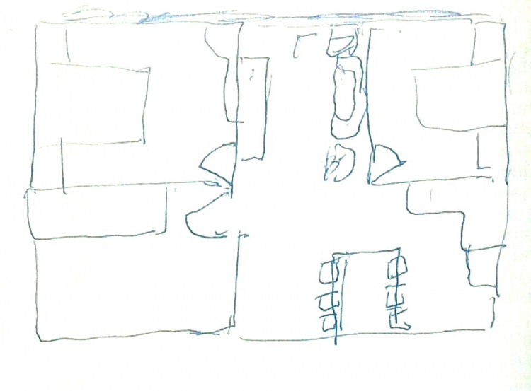

Căn hộ trên nên bỏ 1 p ngủ hay chỉnh lại cửa..vì 3 cửa thẳng hàng, hướng gió chính lại là tây nam, hiện tượng gió thông phòng sẽ xảy ra, dù cửa chính ít khi mở lâu.
Đây là hiện tượng thông gió tự nhiên ko tốt theo vật lý kiến trúc.

Nói như anh @rottie là anh chưa trải nghiệm ở chung cư bao giờ :D:D
Phòng khách kết nối được với bếp nhằm có một không gian hỗn loạn rộng để phục vụ đa mục đích
Chứ cắt vụn độc lập thì không gian bếp lẫn khách, mỗi cái đều quá nhỏ, mỗi lần sinh hoạt quan hệ chung đông người bất tiện
để sau này lắp bổ sung cửa song sắt hay cửa kéo hay mở toang hoác lấy gió như nhà anh @Newbie_SG, gió lồng lộn từ ban công xuyên ra hành lang hút hết ô uế trong nhà
Mà cái cửa của PN nhỏ dễ binh ... không quan trọng
Làm phòng ngủ trẻ em hay người già có vách lùa, khi khách ăn uống đông thì lùa cái vách đi?
Muốn nhiều phòng mà vẫn thoải mái thì giảm chức năng thôi Bác.
Reactions: longsan

Các anh nên hình dung theo hình học không gian một chút. Căn hộ của anh chủ được thiết kế mô phỏng theo kiến trúc nhà phố, khối bên phải gồm phòng ăn và phòng khách tương tự như tầng trệt, khối bên trái và khối giữa lầu 1 và lầu 2 của căn hộ 4mx10m.
Phòng ngủ ở chung cư thì cấm kị làm vách tạm vì bản chất ở chung cư là chật hẹp, cái tường phải gánh vác thêm trách nhiệm chứa đồ (gắn kệ chẳng có)

Bỏ bớt phòng ngủ giữa đi a. Chuyển bếp qua đó, đập bức tường ngăn với phòng khách hiện tai, cho bàn ăn vào chỗ PK đó, PK thì chuyển qua chỗ bếp hiện tai. Rộng rãi & thoải mái. Hàng ngày cả nhà quây quần nấu bếp & ăn uống nhìn ra hành lang thoáng mát. Cần thêm chỗ ngủ thì cho cái nệm ra sàn.
Người ta đang cần 3PN thì các anh đòi đập, đòi phá hay làm tạm bợ thì đúng thật là tự vẫn
Ví dụ nhà có 2 đứa con lớn nhưng đứa trai đứa gái thì xử lý sao? Chả nhẽ bắt thằng trai ngủ phòng khách?
Mình có chứ, nhưng 2 PN thui.
Làm vầy được không bác, khách đến nhậu dọn sàn bao la.
Tạo động lực cho ảnh đập nhà hàng xóm, thông 2 căn cho hoành :)
Làm vầy được không bác, khách đến nhậu dọn sàn bao la.View attachment 628530
Anh đọc ý kiến của anh Lở đi, vì làm như anh kết nối giao tiếp rất dở, mỗi lần người ở phòng ngủ nhỏ sử dụng WC lại phải băng qua phòng khách
Cụm 3 phòng ngủ thành một khối là chuẩn không cần chỉnh nữa
