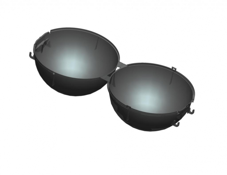

Cái "banh" này năm 09 em có làm cho một công ty Nhật, dự kiến là SX tại VN, đóng qua bển xài.
Thực ra nó là 2 nữa hình cầu, có bản lề dính liền. Mục đích là giảm thể tích vận chuyển, tới công trường thì gập đôi lại, có các chốt tự khóa là thành hình cầu. Còn phải thêm 2 thanh 6 ly nẹp dài thành bộ chừng 6 banh để đẩy vào sàn.
Sau đó chào hàng không thành công nên chỉ làm thử nghiệm 1 đợt rồi ngưng!
