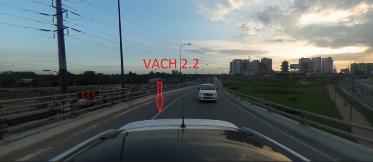

Mấy bữa nay em thấy xxx đứng phía cột đèn lên cầu vượt cát lái ngó về dốc cầu Rạch Chiếc bắt lỗi này nhiều lắm nha các bác.. vạch liền từ giữa cầu đến cột đèn luôn nên các bác xác định hướng đi cho chính xác nhá.
Ngoài lề : Các bác cho em hỏi thăm.. cho đến thời điểm này trong tất cả các văn bản pháp luật thì em chưa thấy qui định vạch liền nào được kẻ trên cùng một chiều đường có tác dụng cấm chuyển làn cả.. vậy xxx bắt lỗi này là đúng hay sai các bác ?!

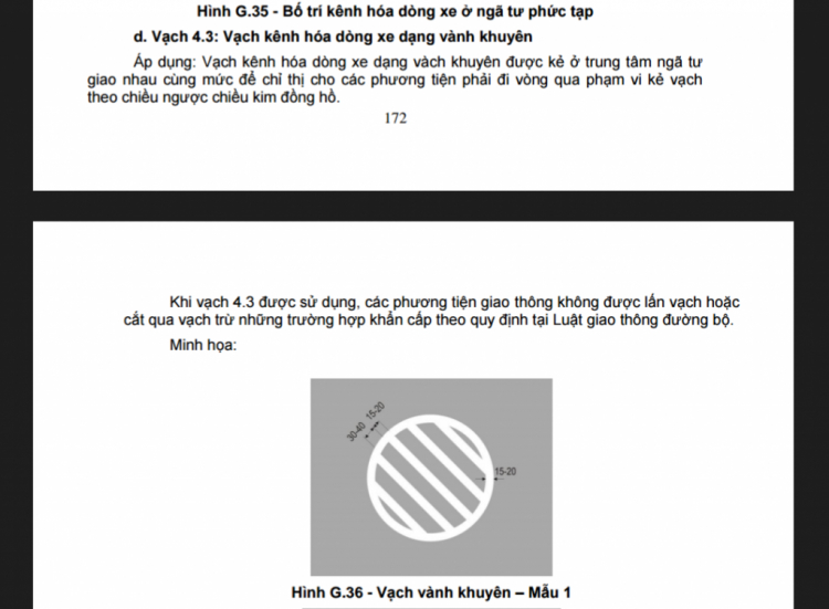

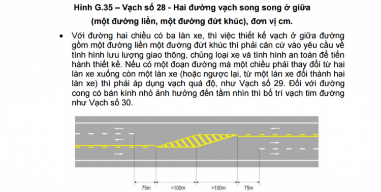

Vạch g35

Vạch 2.2 : Vạch phân chia các làn xe cùng chiều , vạch ko cho phép chuyển làn , ko được lấn làn , ko được đè vạch nhé bác .

Vạch này đúng sai gì em ko quan tâm, em chỉ quan tâm là cực kì nên kẻ, hoặc làm luôn cái con lươn. Ngày nào qua đây cũng kẹt cứng vì mấy ông nội tạt qua làn ngoài xong đến chỗ đèn thấy đỏ rồi dừng lại trong khi làn ngoài chỉ được chạy thẳng. GTCC hiểu ý chỗ này nên kẻ vạch để mấy ông nội đừng tạt qua nữa, mấy xe nào đi thẳng không phải dừng lại.
