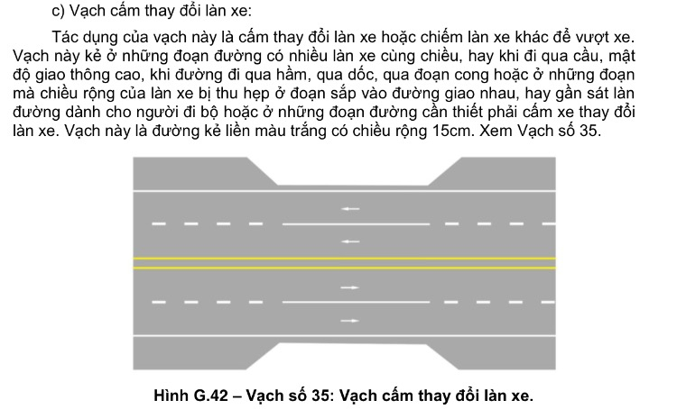

Ngoài lề : Các bác cho em hỏi thăm.. cho đến thời điểm này trong tất cả các văn bản pháp luật thì em chưa thấy qui định vạch liền nào được kẻ trên cùng một chiều đường có tác dụng cấm chuyển làn cả.. vậy xxx bắt lỗi này là đúng hay sai các bác ?!
Vạch này! Nhưng thử xuống xe đo xem có đủ 15cm k nhé. Nếu 10cm thì sai. :)

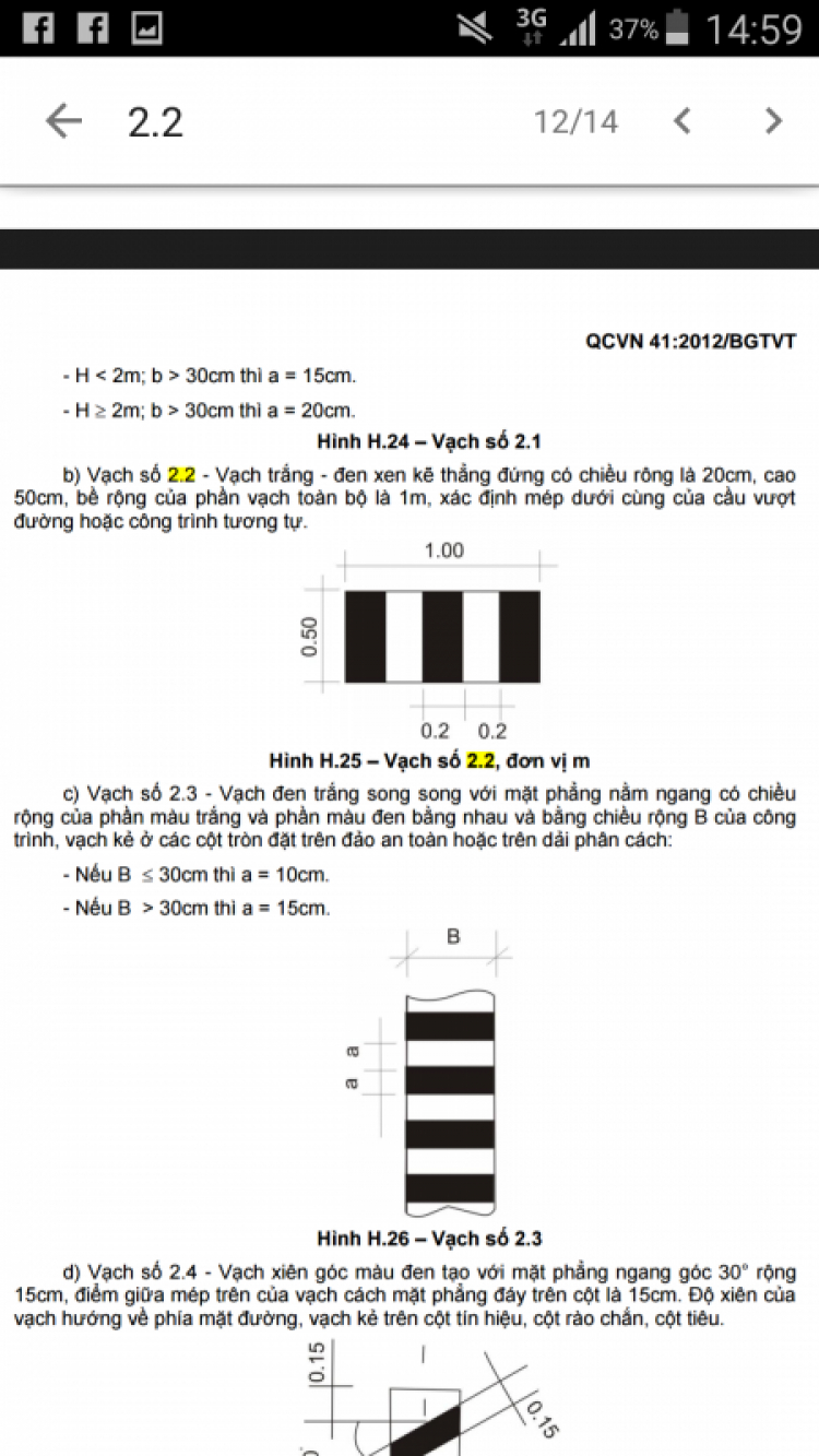

Nếu QC-2012 tại phụ lục H đểm a khoản H.3 .
