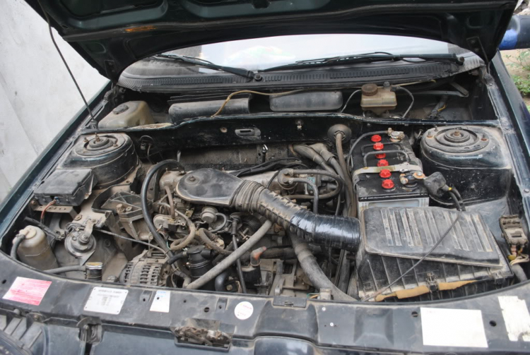

Hic hic , vì cơ duyên cũng như sự mê mẩn khó cưỡng em đã cưới vợ ba là bà đầm peugoet 405 đời 90 đăng kí lần dầu 91 ah,giờ em đang đưa em nó đi spa được các bác sỹ bắt bệnh phán rằng phải thay hoặc chế lại bộ hơi thì vợ ba mới hồi xuân được ,nay em muốn nhờ các bác tư vấn dùm mua mới một bộ hơi : piston,segment...bây giừ thì tìm ở tiệm nào có ah,giá cả thế nào ah, nếu chế thì garage nào làm tốt tình hình rất gấp vì em muốn vần vò sờ nắn em ý nắm roài ah ,mong các bác tư vấn dùm ah .Cám ơn các bác rất nhìu . Dưới đây là một vài hình ảnh em nó ah.

Làm bộ hơi 405 cần lưu ý đến thể tích buồng đốt bác nhé, đa số chỉ làm theo quán tính thì tuy hơi kín nhưng nén rất yếu, không thể nào đạt công suất được!

.Em muốn hỏi cụ tỷ thêm là em thấy trên alibaba có chào bán bộ hơi do TQ sản xuất thì không bít thế nào , hàng ở Thuận Lân không bít có phải chính hãng không, các điểm bán hàng trên An Dương Vương như Thiên Ân,Phú Quốc không bít có hàng mới không và giá cả thế nào ah,tại em ở Hà Lội nên cũng chưa tường tận thực hư nên nhờ các bác tư vấn cụ tỷ giúp với ah.Cám ơn các bác rất nhìu
Tình hình là em tìm trên mạng thấy có bộ hơi của Trung Quốc,Đài Loan sản xuất cho peugoet 405 .Theo các bác có nên xài bộ hơi nì không ah hay chế thì tốt hơn, em đang boăn khoăn để quyết định các bác giúp em với :confused:
