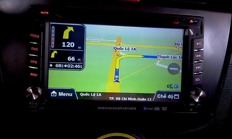

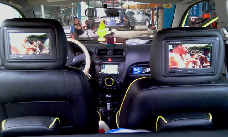

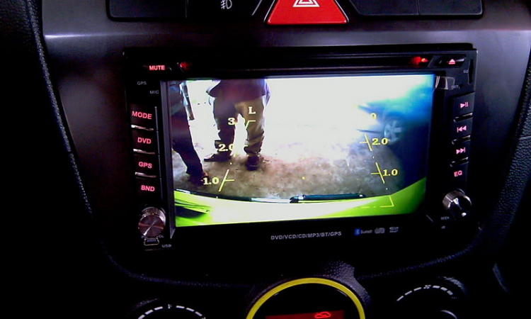

Được đó pác, nhưng phải DIY lại 1 chút. Tại thợ lắp trình còn hơi yếu nên k làm được. Pác có thể tham khảo cấu hình xe em nhưng vẫn sử dụng 2 cổng USB & Aux theo xe hoặc cũng có thể dùng cổng USB nhỏ ở mặt trước của DVD 2Din:
SUV7Seats
Nâng cấp hệ thống nghe nhìn: DVD 2 DIN cảm ứng 7"HD tích hợp GPS/IPOD/Bluetooth, cặp màn hình gối HD, camera lùi Korea do bác Newyorker2.2 cung cấp:
Phía trước hiện bản đồ dẫn đường cho tài xế, phía sau vẫn nghe xem ca nhạc bình thường:

Camera lùi:
