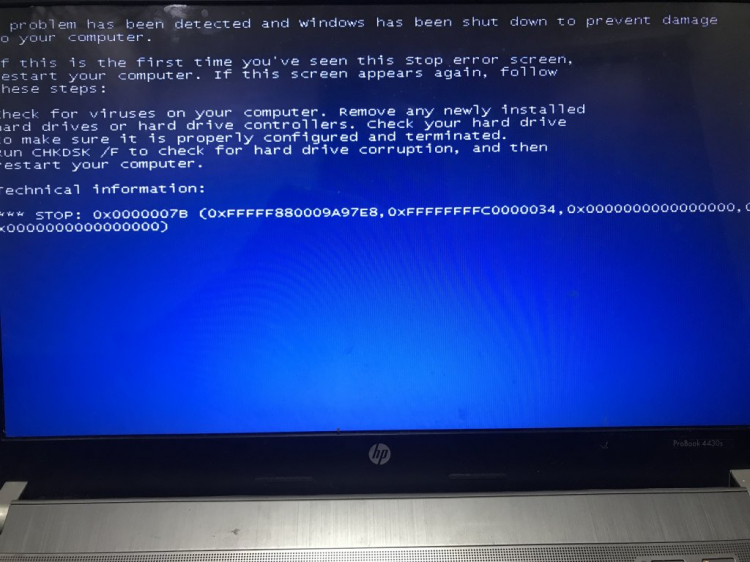

Không chắc phải thay không, có khi chỉ cần sửa
Cái đó gọi là blue screen of death. Nó hiện khi Windows không đọc được file hệ thống.
Kiểu gì anh cũng phải mang ra tiệm thôi
Thợ sẽ khởi động bằng usb, sao lưu dữ liệu, chạy check disk. May thì chạy xong check disk dùng được, không phải thay ổ cứng, xui thì mới phải thay ổ và cài lại

Ờ đúng !! Nôm na gọi chung là lỗi màn hình xanh !! Nhiều khi khởi động lại thì lại ok !!

Gọi là dump, lúc trc mình cài pm lủng tung cũng bị. Chả có gì phải sợ.

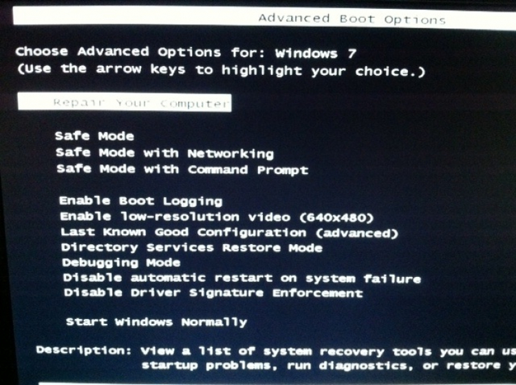

Nếu win 7....thì nhấn power cho tắt màn hình, chờ tí, power on.....hiện chữ hp thì nhấn f8 trên bàn phím... Sẽ hiện ra bảng này..... Dùng keyboard nút lên xuống ,chọn safe mode....enter.....chờ tí xem ra ra cái gì rồi chỉ tiếp....
Vâng. Win7 .
Anh @Judo hd qua đt: “enter - giữ F8” vẫn không nhúc nhích. Bác à!
