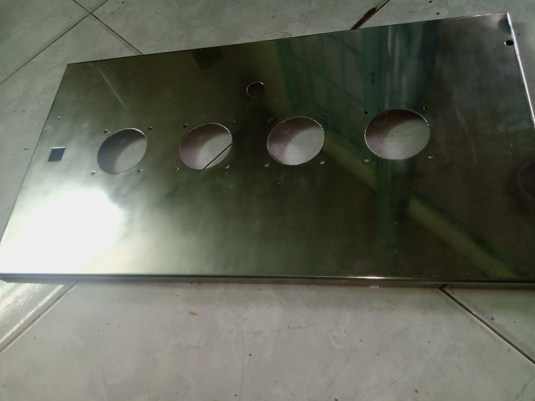

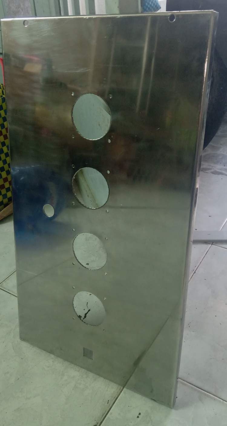

Cái này là mặt bếp chiên 4 bánh khọt hoặc bánh căn nè . bao xài trăm năm, sus304 dày 2.3mm, đánh bóng .
Còn chuyện trắng đen tương phản có sao đâu . bộ áo dài trắng, under wear đen là muốn lên cơn động dục liền . :)

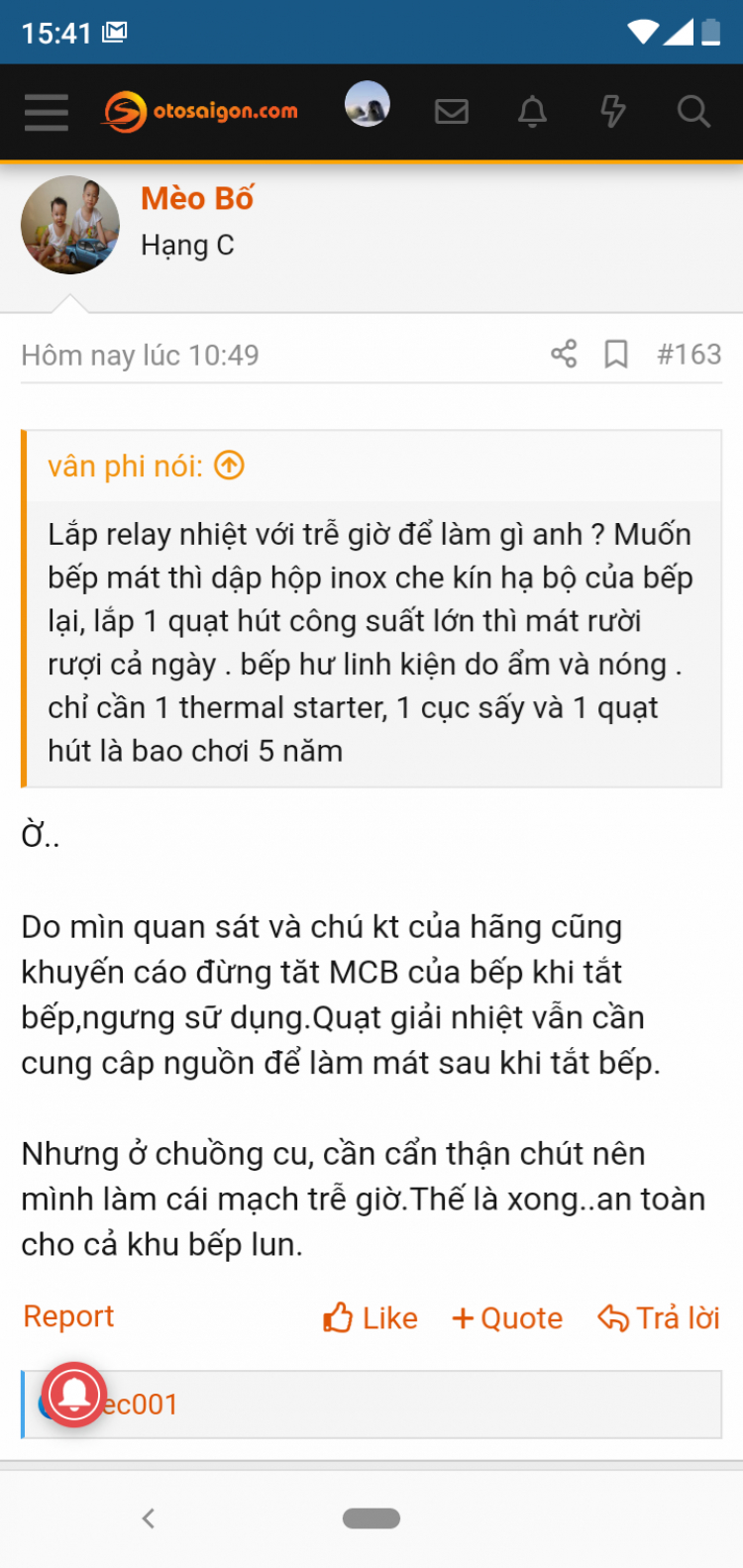

A muốn nó tự động hoàn toàn í hả ? Vô phương nếu ko dùng mạch lấy xung trong bếp hay cảm biến này nọ, phức tạp. Cái quạt giải nhiệt của bếp từ nó cũng chỉ quay thêm chừng 1 phút sau khi tắt bếp. Cho nên ráng chờ tí xong với tay tắt CB , Xong.
Thì bếp hoạt động chừng chục phút là nhiệt độ ổn định rồi . cpu máy tính chạy 10 phút hay chạy 10 ngày thì nhiệt độ cũng ko lệch nhau mấy . cổ pô xe nổ máy 1 lúc với chạy 200km cũng nóng tương tự thôi .
Dĩ nhiên là tự động hoàn toàn mới xứng tầm mèo bố, vậy nên mình mới phải chờ cái nguyên lý quạt làm mát của anh, chứ lâu lâu lại cúp nguồn thì nói làm gì .
Mình chờ anh đưa nguyên lý delay cho quạt, anh lạy mình làm gì ? Mình đã bị chết đâu.
Méo hiểu lắp thêm cái mạch delay để cắt cái gì và để làm gì ?
Đơn giản là cần gì phải off CB khi nấu xong ?
Bếp từ người ta đã thiết kế sau khi anh off bằng phím điều khiển thì quạt giải nhiệt sẽ tiếp tục chạy cho đến khi nhiệt độ tại các phần cần bảo vệ (mạch điện đk, công suất... ) xuống đến nhiệt độ y/c mới tắt quạt.

chuẩn , @Mèo Bố gắn quạt thổi vào hay hút ra , nếu thổi thì thổi thì thổi vào đâu , hút ra là hút thế nào.
