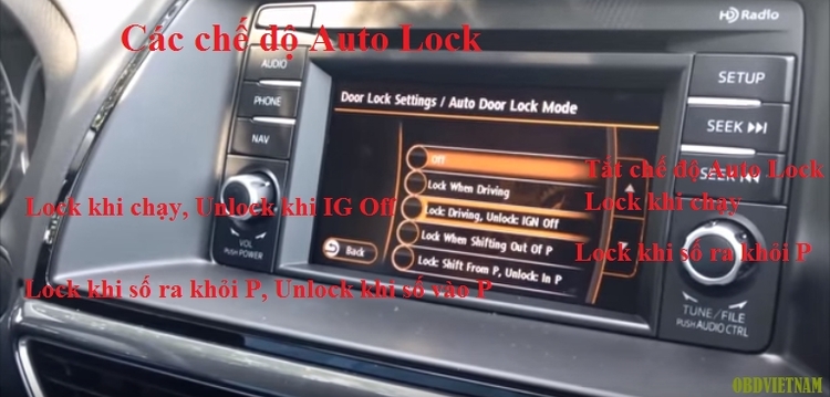

Có bao nhiêu lựa chọn khi cài đặt vậy Bác Yam.
Nó có 4 lựa chọn như hình:
Cần tư vấn về CX 5 2016
Nhưng trên DVD Caska nó ko hiện lên và cho mình tự cài đặt như này đâu mà lúc kích hoạt mình chọn 1 trong 4 rồi KTV setup luôn cho mình. E chọn Lock khi số ra khỏi P, Unlock khi số vào P vì thấy nó tiện nhất bác àh. Vì mấy cái kia hầu như chỉ là Lock thôi ko tự động mở khi dừng bác àh.
