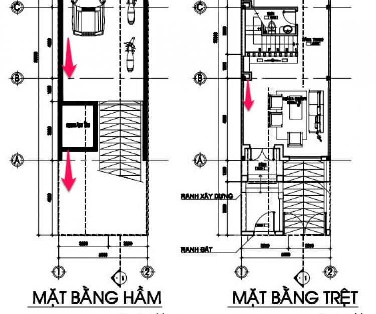

Em cần xây nhà theo mẫu thiết kế của chủ đầu tư, lô đất 5x20. Bản thiết kế gồm 1 hầm, 3.5 lầu, tổng diện tích sàn khoảng 360m2. Mặt trước hoàn thiện với đá granite. Các bác xây dựng xem bản vẽ đính kèm và inbox dùm em giá thi công break down vài phương án để em lựa chọn.

Bản vẽ đẹp, mặt đứng đang bị ngược so với mặt bằng.
Nếu đảo được ra dốc xuống hầm qua phía kia thì bể tự hoại thằng hàng với hộp gen toilet nên thoát ống ra ngoài đở ngoằn ngèo hơn. Như hình bên dưới

Lô này ở cityland E mart gò vấp. Đảo thiết kế như bác ngoinhaxanh tư vấn chắc được vì cũng không thay đổi thiết kế tổng thể.
