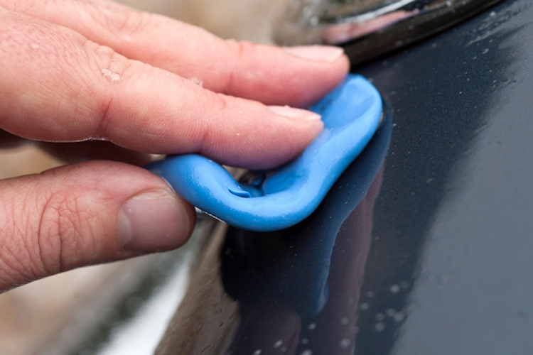

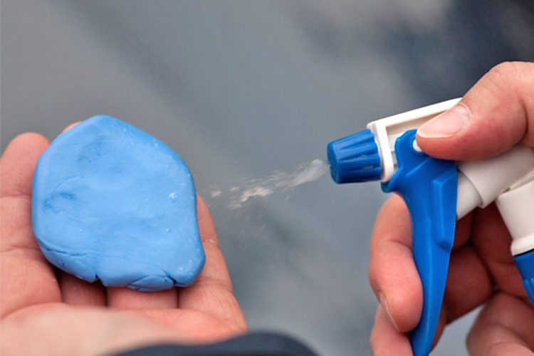

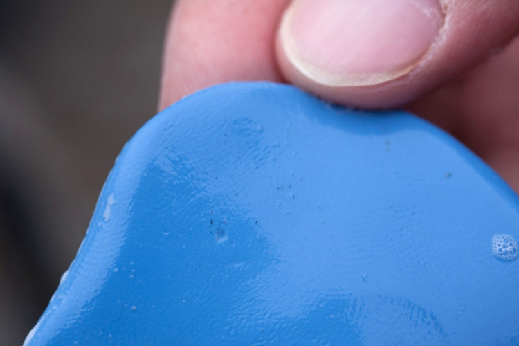

Các bác chưa bít tường tận vấn đề nên bảo chai nano kính ko nên phủ kính lái (trong khi hãng ngta sản xuất cho kính lái). Các bác phủ, vài hôm gạt mưa rít rít giật giật rồi đổ thừa tại chai đó trong khi qui trình phủ các bác làm chả đúng. Để phủ đúng thì thật là kỳ công. Đầu tiên các bác phải rửa kính thật sạch 2-3 lần bằng xà bông chuyên dụng (ko có lấy xà bông rửa chén xài tạm cũng đc). Sau đó, dùng cục đất sét chuyên dùng trong tẩy bụi sơn (Cục 3M nhỏ xíu gần 500k) chà dăm ba lần cho thật sạch kính. Kỹ nữa thì dùng máy đánh bóng phun thuốc tẩy rửa lên đánh qua 1 - 2 lần. Sau đó rửa lại xà bông 1 lần. Rồi lại tẩy đất sét 1-2 lần. Cuối cùng mới phủ nano. 1 qui trình full như vậy tiệm nó tính cả triệu. Thậm chí còn cả đống tiệm chả biết đến qui trình này mà toàn tay ngang nhận phủ xe cho khách. 1 lần phủ xong kính bao ko bám mưa cả năm và gạt mưa ko bị rít, ko bị giật cục. Lý do tại sao? Vì kính các bác đang dơ, bám cặn canxi (có trong mưa, trong môi trường) nhăm nhở. Các bác rửa quẹt quẹt qua loa mắt nhìn chả thấy nhưng kỳ thực nó có tồn tại trên kính. Rồi phủ chai nano kính lên, nó đâu có bám vào kính mà chỉ bám vào lớp cặn đó và bám đâu có đều. Dăm ba hôm dăm ba cơn mưa nó tróc ra loang lỗ (mà các bác đâu có thấy). Gạt mưa chạy tới mấy chổ tróc nó như xe bay ổ gà ko nhãy là lạ. Thử làm 1 chu trình phủ kính hoàn chỉnh xem ko sướng tê người mới lạ. Lúc đó chả cần dùng gạt mưa luôn vì nước nó trôi hết kính sáng choang. Còn tại sao hãng ko chọn phương pháp phủ mà vẫn xài gạt mưa? Đó là bài toán kinh tế. 1 lần phủ ra trò bao nhiêu tiền? Thay cặp gạt mưa bao nhiêu tiền? Xe mà còn bỏ sạch option để cạnh tranh giá thì chênh nhau bấy đó tiền hãng nó đâu có ngu mà áp dụng (trong khi có áp dụng thì nói có khi khách chả hiểu giá trị kính có phủ và ko phủ khác nhau ntn, chỉ thấy mắc hơn rồi bảo hãng vẽ vời ăn tiền ko ko).
