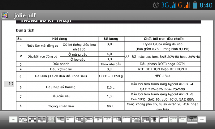

Có qui định số lượng nhớt và trọng lượng ga lạng trong hệ thống của mỗi loại xe.
@mc. Bác nhanh thiệt, sao không chờ thêm 2 tháng khuyến mãi.
Bác cho e hỏi là xe jolie chỉ có thông số về lượng gas thôi chứ k có đề cập tới dầu lạnh, nếu xả ra bơm lại thì lượng dầu nạp vào tùy thuộc kinh nghiệm của thợ hay sao?
