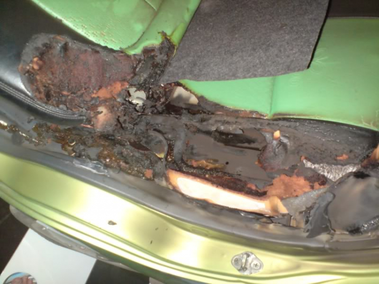

Trường hợp của em cũng như các bác. Con Matiz nhà em gặp lắp thêm Sub, lúc có dịp em gỡ bỏ Sub ( mình củ chuối đã đành, gặp mấy thằng thợ hơi cà rốt ...) do vội quá quên mất bao đầu dây chống chạm mạnh, có việc đi đúng 15ph quay lại thì trong xe khói um ...
Nguyên nhân là đây. 2 dây dẫn vào Sub chạm vào thân xe.
Cháy luôn khu vực ghế sau
Lửa bén lên cả trần xe.....
Cũng may lúc đó em quay cửa kính lên hết. Cháy hết oxy ...rồi thôi, tự tắt.
Giá mà cửa mở xuống tí thì căn nhà em chắc thôi rồi.... Số em trời vẫn thương
Nguyên nhân là do thằng thợ cà rốt đấu dây trực tiếp từ bình mà chưa biết tới chữ Cầu Chì....!!
