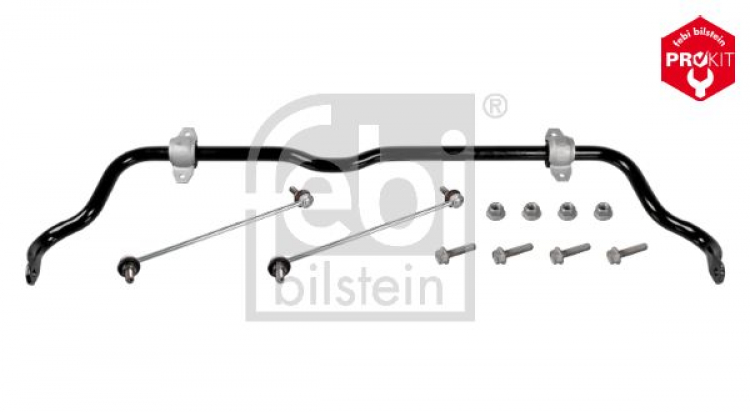

Nếu cần thiết, và chắc ăn như kiểu Đức thì nên thay toàn bộ, cái nầy em nói thật chứ không phải cà khịa đâu. Bác mà thay đám thanh như hình dưới đây là khóc luôn chứ đừng nói thay cao su
Vì mỗi làn thay là mỗi lần khó, tốn thời gian, cho nên đi xe Đức , đắt là nơi đó.
Cao su thanh cân bằng trước nên thay nguyên cây hay chỉ phần cao su?
Đây là bộ đầy đủ của nó theo như bác chủ thớt, nó còn có 2 cây nhỏ ở dưới nửa (là rotule cao su) thường nói thay như trên
Bác đừng dọa, bên này nó dùng ép thủy lực. Ép caosu ra, thay cao su mới vào thôi. Vài trăm ngàn, không có gì phải xoắn.
Còn thanh cân bằng bác nói thì nó hư cái gì thay cái đó, chứ 2 cây rotin đâu có hư đâu, tự nhiên đè ra thay làm gì cho phí đạn.
