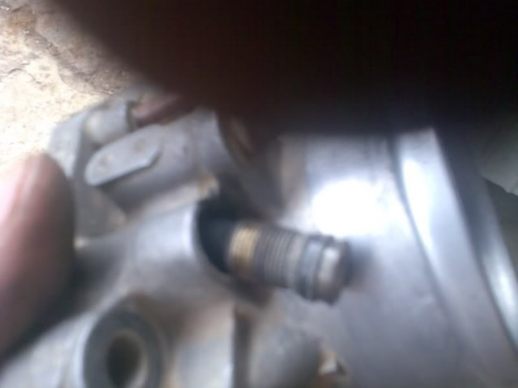

Xe bác như vậy là mất ga cầm chừng, như bác mô tả thì xe bác chẳng có tý gió nào, khi bác buông chân ga thì bướm ga đóng hoàn toàn, lúc này việc duy tri ga cầm chừng bằng đường gió đi tắc qua bướm ga thông qua vít dẹp để chỉnh, bác có biết con vít dẹp để chỉnh ga cầm chừng không? he he... em cũng hỏng biết luôn vì xe bác là 95, xe 90 của em đây ạ:

Em nghĩ có 2 trường hợp:
1/ Xe bác lâu ngày không vệ sinh cổ hút làm nhớt cặn, bám rất nhiều dẫn đến bít đường gió- mất ga cầm chừng
2/ Vít dẹp bị lỏng, khi bấc chạy vô tình vít tự xoay, nó không xoay ra,mà xoay vào dẫn đến bít đường gió và cũng sinh ra hiện tượng trên (xe em mới bị trường hợp này, em chỉnh cũng gần cả tháng mới phát hiejn ra, vậy bác thử giuso em:
Khoan nổ máy, nới lỏng hết vít dẹp ra khoảng 3-4 vòng so với vị trí cũ(thậm chí nới cho bằng đầu luôn) sau đó nổ máy, buông chân ga, nếu nó vẫn nổ bỉnh thường, không tắt máy thì nó chính là nguyên nhân, sau đó bác thông báo lại để xử lý tiếp cho dứt điểm, nếu vẫn không hết tức máy vẫn tắc khi buông chân ga thì bác cố gắng mô tả lại cho kỹ để các con nghiện khác tiếp thuốc cho bác.

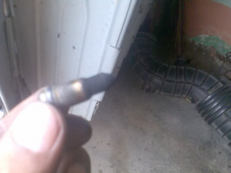

em củng ko biết chổ nào, nhưng em chỉ thấy một chổ thợ thường chỉnh ga có vít dẹp, em lấy vít thử thì vặn theo kim đồng hồ nó cứng ngắt hà, nên em vặn ra 3 vòng và máy nổ củng có ga rangti nhưng tiến máy kỳ lắm ko ngọt. va khi em nhồi ga và buông ra thì tắt như củ. bác nghiên cứu giúp em.cám ơn bác

bác cứ nới con vít dẹp ra cho bằng đầu đi (thường thì nó lõm vô) rồi nổ lại nhé, như vậy trước khi bác vặn thì nó đang cứng ngắt và bác làm cho nó mềm bằng cách bác vặn ra phải không, cứ vặn hết ra cho bằng đầu rồi nổ lại bác nhé

Còn một cách khác nữa: bác mô tả như cũng chưa ký lắm, bác nói lại giúp em là khi bác đang chạy bình thường thì mất ga khi buông chân ga hay khi máy nguội hẳn rồi đề pa buông chân ga mới tắt máy
