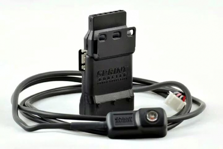

Cap nhờ vòng tua nên ko thua Fortuner đâu , đi cao tốc thì 5AT vẫn lợi hơn 4AT .....còn bác chủ thấy depa yếu hay gì gì thì gắn cái này cho nhạy tý ....

Cap nhờ vòng tua nên ko thua Fortuner đâu , đi cao tốc thì 5AT vẫn lợi hơn 4AT .....còn bác chủ thấy depa yếu hay gì gì thì gắn cái này cho nhạy tý ....View attachment 145753 View attachment 145754 ...nhanh và nhạy hơn xưa ....
Vụ này hay quá! bác CAP51 có biết bộ này bán, lắp ở đâu không? Ngoài chi phí lắp ban đầu thì sẽ tốn xăng hơn khi chạy chế độ sport, race? Còn lưu ý gì khi lắp nữa không (không đăng kiểm được chẳng hạn)?
..bộ này bán ở gara dr Joe bên q7 , bộ em gắn giá 6,5 tr ....gắn trong 5p wa giắc cắm có sẳn dưới chân ga ....đ.kiểm vô tư .....dĩ nhiên khi kích hoạt chuyển chế độ thì xe bốc hơn , chân ga nhạy , ko còn độ trễ nữa , sẽ phải tốn xăng hơn đó là đương nhiên rồi bác nhưng bù lại gia tốc xe tăng lên , depa cực nhanh hơn nguyên bản nha bác ( với chế độ đèn màu đỏ ) , cần nhớ là bộ phận này ko tăng Hp , chỉ khắc phục độ trễ chân ga & tăng gia tốc ...vài tấm xe em đang xài hơn 1 năm rồi nè ..
