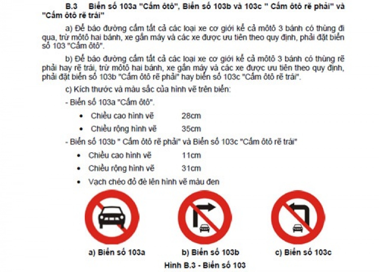

Câu hỏi của bạn Phan Le Email [email protected]: Hỏi tôi điều khiển oto lưu thông trên đường Cộng Hòa, Tân Bình, TpHCM, hướng từ công viên Hoàng Văn Thụ về giao lộ Trường Chinh. Đến ngã 3 Cộng Hòa - Tân Kỳ Tân Quý có biển 103c cấm oto rẽ trái, tôi quay đầu xe và bị CSGT dừng xe phạt lỗi không chấp hành biển báo 103c khi quay đầu. Cho tôi hỏi tôi có vi phạm Luật giao thông không?
Trả lời như sau: Trường hợp của bạn đã vi phạm luật giao thông đường bộ bởi nếu đã có biển cấm rẽ trái thì các loại xe (cơ giới và thô sơ) cũng không được phép quay đầu xe, quy định tại Quy chuẩn kỹ thuật quốc gia về báo hiệu đường bộ.

Nếu là 123a thì cấm rẽ trái là cấm luôn quay đầu
103c thì trong quy định QCVN 41-2012 của BGTVT ko cấm quay đầu, chỉ đề cập là cấm rẽ trái.
Tuy nhiên theo e thấy tốt nhất để khỏi phiền thì cứ theo 123a apply cho all đi ạ. Lỡ đi thì mình hiểu là luật của 103c ko cấm nên ko có căn cứ phạt. vậy thôi
Bác thông thái quá, theo em hiểu thì đây là mô tả của biển 103c trong "Quy chuẩn Việt Nam 41" không hề đề cập tới việc cấm quay đầu, do đó ngu ý của em ôtô được phép quay đầu.nhiều người vô tranh luận giống như "học thuộc THẦN CHÚ" đúng rồi mà ko chịu tìm hiểu về các loại Biển báo ta.

Căn cứ QC 41
Biển số 123a "Cấm rẽ trái" và Biển số 123b "Cấm rẽ phải"
a) Để báo cấm rẽ trái hoặc phải (theo hướng mũi tên chỉ) ở những vị trí đường giao nhau, phải đặt biển số 123a "Cấm rẽ trái" hoặc biển số 123b "Cấm rẽ phải"
b) Biển có hiệu lực cấm các loại xe (cơ giới và thô sơ) rẽ sang phía trái hoặc phải trừ các xe được ưu tiên theo quy định.
Nếu đã đặt biển cấm rẽ trái thì các loại xe (cơ giới và thô sơ) cũng không được phép quay đầu xe.

Biển 301a
c) Khi đặt biển số 301a ở trước nơi đường giao nhau thì hiệu lực tác dụng của biển là ở phạm vi khu vực nơi đường giao nhau phía sau biển tức là cấm xe rẽ về hướng tay phải và tay trái. Nếu biển này đặt ở sau nơi đường giao nhau (bắt đầu vào đoạn đường phố) thì hiệu lực tác dụng của biển kể từ vị trí đặt biển đến nơi đường giao nhau . Trong trường hợp này cấm rẽ trái và quay đầu trong vùng tác dụng của biển, chỉ cho phép rẽ phải vào cổng nhà hoặc ngõ phố có trên đoạn đường từ nơi đường giao nhau đặt biển đến nơi đường giao nhau tiếp theo.
Như vậy, biển này đặt trước giao lộ thì không cấm quay đầu, chỉ cấm rẽ trái và rẽ phải.
Các biển còn lại trong đó gồm: 103c, 136, 137, 138 đều không cấm quay đầu.
