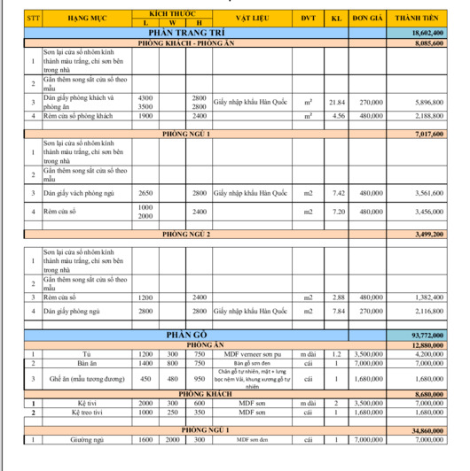

Cai do la ho bao gia de lam can 85m2 cua tui do chuEm thấy như báo giá của Bác đăng ở trên thì giá còn cao quá Bác, như em làm thì báo giá này em dow được xuống gần 10% luôn, giá này em không biết là dự toán hay là báo giá để thi công.
Ho chao gia decor can 85m2 cua tui the nay.Bac tham khaoXin hỏi có pác nào trang trí nội thất hết căn 97m giá dưới 160 củ không?em thâm hụt ngân sách quá nên k trang trí hoành tráng như dự kiến được nữa.Mấy chổ Decor hét em >200 củ không àh...huhu

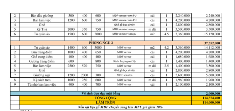

Có một số hạng mục nó báo cho bác không rõ ràng và hơi cao, nếu bác làm mai mốt phát sinh mà bực.
Giấy dán tường HQ giá thị trường thì 1tr2 cho 16m2 giấy, Bộ bàn ăn thì chỉ mới báo có 1 cái ghế trong khi bàn dài 1m4.
Bác xem lại xem sao, em làm việc là phải rõ ràng những vấn đề này trước khi nhận thiết kế cho khách.
Giấy dán tường toàn báo của hàn xẻng nhưng thực ra toàn khựa thôi.Khỏi làm đi bác Cry, mua tấm nệm vào là ngủ được rồi.

Đọc qua cái báo giá decor của bác Crystal em thấy nhiều hạng mục giá cao quá, em đã có kinh nghiệm hoàn thiện căn hộ 2 lần nên cũng có tí kinh nghiệm góp ý với các bác:
- Giấy dán tường Hàn Quốc: giá tầm 840-850k/cuộn 16m2, tính ra chỉ 50k/m2, loại của Đức, Nhật đẳng cấp hơn thì giá cũng chỉ 270-300k/m2.
- Rèm cửa: để tiết kiệm, xài đồ TQ, giá tầm 160k/m2 thôi.
Báo giá đồ gỗ hơi cao, 97 củ đủ mua từng ấy đồ Jangin trong Crescent Mall rồi. Mua đồ của UMA cũng rẻ hơn.
Các bác nên đi tham khảo giá vài nơi trước khi quyết định mua sắm.
