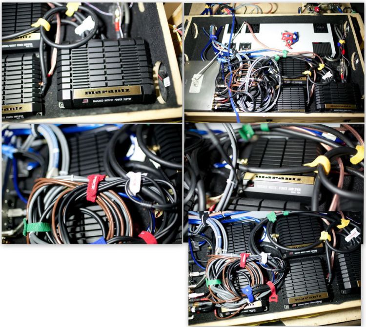

Bác làm chuyên nghiệp hơn nhiều cửa hàng ở SG nhiều ấy chứ, nhưng em góp ý với bác là không nên để dây nhợ lòng thòng rồi cuốn vòng vòng lại, khi bác cuốn các vòng dây của ngỏ tín hiệu lại thì nó sẽ trở thành một cuộn cảm, sẽ có tác dụng làm chặn tần số cao, làm cho âm thanh ở vùng tần số cao bị suy giảm, bác dùng oscilloscope đo thì thấy liền, hơn nữa dây chỉ nên vừa đủ thôi để dài quá dễ bị nhiễu.

Thanks các bác đã góp ý. System em hên là đồ khá tốt nên ko thấy nhiễu. Cọng dây RCA nhỏ xíu mua ỡ Dũng audio em gắn xài thử thấy ko vấn đề. Em sẽ thử đi dây thẳng xem có khác biệt hơn cuộn lại không. .. Hồi trước em cũng bị hiễu 1 lần , hoá ra là do RCA chạm gì đó bên trong nên nó nhiễu alternator wine.
