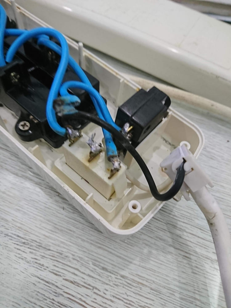

Giờ chỉ còn chỗ đoạn dây từ CB tới ổ cắm, nếu bị ổ cắm thì dễ xử lý hơn đi dây lại, anh thử kiểm tra ổ cắm trên sân thượng trước, chỗ cắm máy bơm vào, ổ cắm chỗ nhiệt độ và độ ẩm cao dễ lên teng bị mát làm CB chống rò nó nhảy.
bữa em cũng bị 1 ổ điện, cắm vô là nó chập chờn, lúc có lúc không, em tháo ổ cắm ra mới thấy chỗ dây điện gắn vô ổ cắm bị move.
(trong hình là dây đen và xanh nối ở giữa, em nhấc nhẹ lên nó bung ra luôn)
