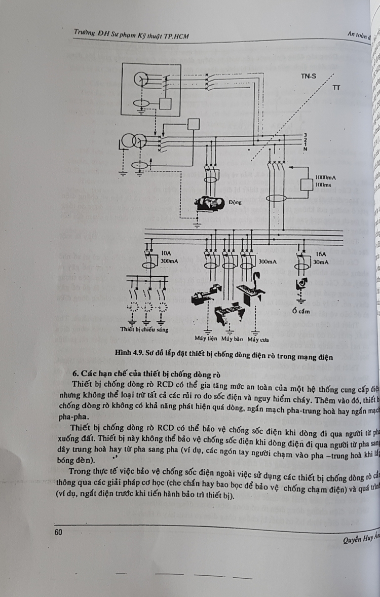

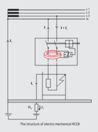

Nếu nhà nào kỹ thì sẽ gắn thêm RCCB là CB bảo vệ khi có dòng rò. Để sài RCCB thì điện nhà phải có dây nối đất. Nếu nhà chỉ đi dây nóng + nguội thì RCCB sẽ không có tác dụng, lúc đó RCCB sẽ nhảy liên tục vì dây nguội vẫn có áp
Thật không bác?
