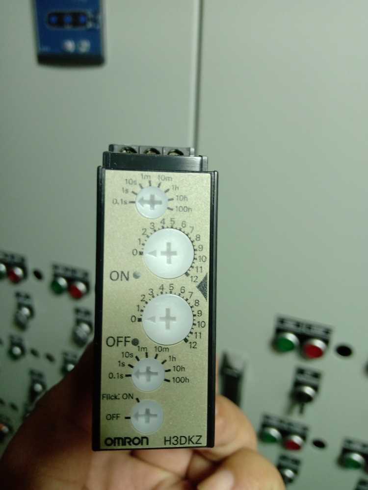

Anh xem kỹ đề bài dùm: Cứ 30 phút thì bơm chạy 5 giây (có thể chỉnh số phút và giây), chứ không phải 30 phút thì bơm chạy 1 phút hoặc 30s thì bơm chạy 1s. Em chưa thấy cái time đơn giản giá hạt dẻ nào mà sử dụng cùng lúc nhiều đơn vị thời gian.
Em nói mà anh không tin nhỉ .
1 timer có 2 timer, mỗi timer có thang đo chỉnh được từ 0-10, đơn vị thời gian mỗi timer chỉnh được , độc lập, gồm 0.1s, s, min, 10 min, h .
370k, bảo hành 12 tháng nếu lỗi thiết bị .
Anh chưa thấy vì đó ko phải lĩnh vực của anh thôi .
370k, bảo hành 12 tháng nếu lỗi thiết bị .View attachment 2054744
Cảm ơn anh. Bác @hoack mua cái này là đúng bài rồi
kk, đúng theo yêu cầu bên mình, cám ơn bác, mai kiếm mã hàng này xài
Cái này mình thích thì cho nó on giữa chừng đc ko?
On giữa chừng là sao anh ? Ý anh là nó đang off, anh muốn nó on hay sao ? Dễ nhất là anh vặn thang đo off về số 0 là nó chuyển sang on, lúc đó anh vặn trở lên như cũ, tổng cộng mất 2s nếu anh có cây vít nhỏ treo gần đó .

Anh sử dụng chưa? Nó ko phù hợp ở điểm nào? Công suất bé hay ko thuận tiện?
search gg thấy loại này toàn on off bằng wifi, đâu có đúng yêu cầu bên mình
